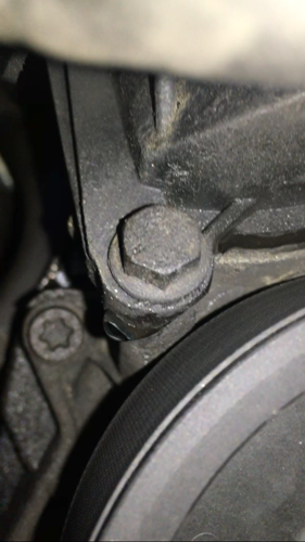

Bei mir war es der O Ring zwischen AGR Kühler und AGR Thermostat. Feucht war es immer unter dem Hauptthermostaten. Das Wasser lief fast unsichtbar hinten weg und suchte sich seinen Weg.
Bei mir sieht es so aus
Bei mir wars auch so! Fühl mal hinter den AGR Kühler ...
