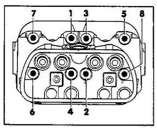

Siehst Du Slash 182, hat der oelolli ein guten Tip gegeben. Steht auch in dieser Lektüre drinnen, mit Dichtmittel bestreichen.
01-rep-benziner
Hinweis-mit-dichtmittel
sind alle Hutmuttern betroffen?
Wenn ja, musst Du auch die versteckten Hutmuttern hinter den Ventildeckeln neu eindichten.
Du darfst wirklich nur die gelbe Dichtmasse (AKD 456 000 02) verwenden. Die Dichtflächen müssen trocken und absolut fettfrei sein (Bremsenreiniger).
Viel Erfolg!
Gruss Deden
