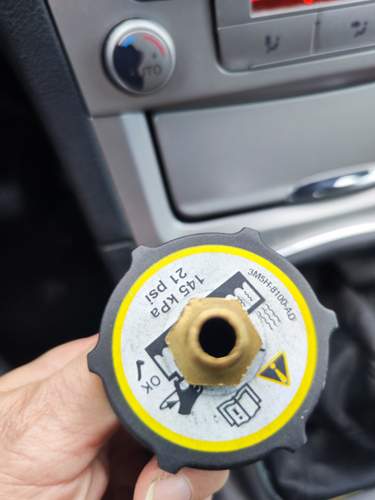

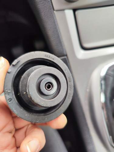

Wir wollten gestern das System über den Ausgleichsbehälter Abdrücken. wir haben dafür den alten Schraubverschluss genommen und so umfunktioniert. Das Problem was wir anschließend hatten war , das aus dem Ausgleichsbehälter oben wo das Loch ist , die Luft raus kam . Somit konnte sich der Druck nicht aufbauen .
Wo liegt unser Denkfehler O?_?o
Der Behälter hat oben ein kleines Loch, so das der Druck nach unten entweicht man bei Überdruck den Behälter öffnet.
Dort wird jetzt auch bei dir der Druck entweichen, weil ihr den Deckel bzw. das Überdruckventil im Deckel durchbohrt oder gar das Ventil entfernt habt (das den Behälter zum Deckel hin abdichtet, der Deckel selber dichtet nicht).
Danke FocusGT ...also liegt es daran das der selbst gebastelte Deckel undicht ist und dadurch geht der Druck über dieses Loch verloren.
Wenn jedoch der Deckel dicht wäre würde dann die Luft nicht über das Loch entweichen oder hab ich jetzt wieder einen denkfehler ,sorry ??
hab es oben noch ediert, wahr aber wohl zu langsam ...
der Deckel selber dichtet nicht ab, nur das innere Überdruckventil dichtet den Behälter ab, das ihr durchbohrt oder entfernt habt?!
@FocusGT
Ja wir haben den durchbohrt und einen Anschluss rein gedreht ...
So sieht er aus der Deckel ...
das wird in der Mitte undicht sein zwischen Deckel und dem inneren Teil
wenn ihr das innere rausnimmt könnt ihr das eventuell neu bauen
Das geht kaum runter ...wollten nix zerbrechen ...aber stimmt das könnte man noch probieren

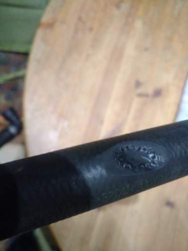

Dann hat sie die heizung angemacht weil sie gefroren hatte und sie da, es pieselte hinten am Block.
Da hat sich eine Schelle am Zulaufschlauch für das Heizung-Ventil gelöst und der hat sich an der Antriebswelle Beifahrerseite aufgeschürft.
Ganz kleines loch und nur gepiesel bei Druck.
Kaum sichtbar.
