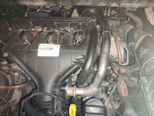

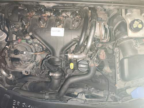

Mach dann ein Foto ...danke für die Info
@FocusGT schrieb am 3. Dezember 2022 um 15:54:23 Uhr:
ich kann mir nicht vorstellen das dein 09er keinen hat, kannst du mal nachsehen ob du auf der Rückseite ein Rohr hast oder sowas vorfindest https://www.ebay.de/itm/313986869539
wenn du keinen AGR-Kühler hättest würde eigentlich nur die Kopfdichtung in Frage kommen
vorne an dem gelben Ölmessstab geht ein silbernes Rohr nach hinten, das geht auf das AGR-Ventil, wenn vorhanden ist links davon der AGR-Kühler angeschraubt, auf dem Bild ist das leider nicht zu sehen
aber hinten mittig ist ein Wasserschlauch zu sehen der zu dem AGR-Kühler gehören müßte

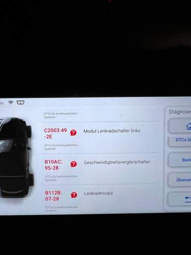

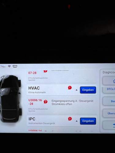

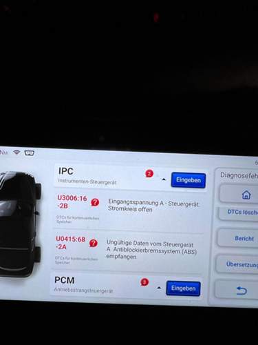

Diese Fehler waren vorhanden ....wird wohl auch nix aussagen
+2
Das ist ein Mechanischer Fehler, es gibt höchstens Auswirkungen auf die Elektrik, der Fehlerspeicher ist daher nicht wirklich aussagekräftig.
Das mit dem AGR-Kühler solltest du mal selber wie geschrieben nachsehen (wie das Ding aussieht habe ich dir bei ebay gezeigt), auf den Bildern ist nichts zu erkennen.
