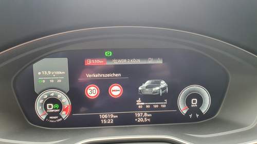

Hallo Zusammen,
habe seit ein paar Tagen einen A4 B9 2.0 204ps mit Quattro - EZ 06/2024.
Der Wagen hat ca. 25.000km gelaufen und mir ist jetzt bei den ersten Fahrten aufgefallen, dass ich relativ lange brauche bis die 90° erreicht werden.
Ich muss ca. 30 km zur Arbeit pendeln, davon ca. 70% Autobahn und kurz vor ankommen bin ich bei ca. 80°. Glaube der Wagen war erst einmal bei 90° nachdem ich mal etwas zugiger die Kurven hier im Bergischen Land gefahren bin.
Öltemperatur kann ich mir leider nicht einblenden lassen, weil ich keinen Lap-Timer habe und dank SFD2 warhscheinlich auch nicht bekommen werde.
Bei meinem alten A4 B5 1.6 habe ich nach ca. 4km 90° Wassertemperatur erreicht.
Ist das "Stand der Technik" oder muss ich mir sorgen machen?

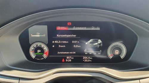

Sicher, dass es nicht die Öltemperatur ist? Über der Anzeige sollte eine Ölkanne zu sehen sein.
Das Verhalten der Anzeige entspricht der Öltemperatur.
Schau mal nach der Ölkanne auf der linken Seite.
Das VC im Facelift hat definitiv keine Wassertemperaturanzeige (es sei denn Audi hat das geändert).
VC Öl
VC Öl 1

Angezeigt wird die Öltemperatur im Virtual Cockpit. Die braucht etwas. Das ist aber normal.
Oh man. Ihr habt vollkommen Recht. Habe gestern noch mal nachgeschaut.
Im Vergleich zu meinem alten B5 gibt's eindeutig zu viele Infos.
Danke euch!
