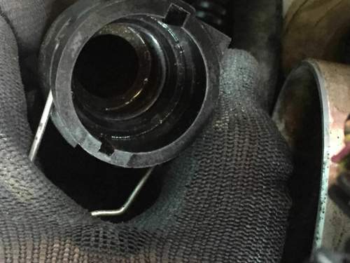

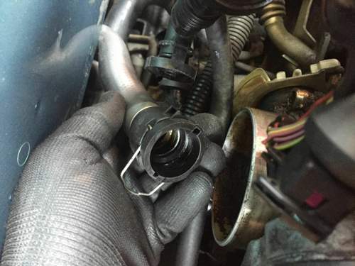

Ich hab mir im Dezember einen Audi A6 4b c5 2.4 l bj 98 motorcode ALF mit einem DES Automatik Getriebe gekauft leider Hatt der Verkäufer mich komplett ver.... am Anfang ging der e Lüfter nicht also thermoschalter gewechselt ohne Erfolg e Lüfter neu Geholt ohne Erfolg visco Lüfter defekt neu geholt dann War das Thermostat defekt auch neu gemacht und jetzt Wasser Verlust mind 1 Liter pro Tag heute habe ich endlich nach 5 Stunden suche gesehen dass das Wasser am Getriebeseitig tropft (Wasser Liegt auf dem Boden richtige Fützen ) und nun hab ich endlich das Loch gefunden und zwar kommt der Schlauch vom Motor und führt zum Wärmetauscher (oben die 2 Rohre ) oben den Schlauch zu lösen ist ja kein Thema aber wie komme ich an den unteren Schlauch dran von unten geht es nicht da der Schlauch ja im Motor und über dem Getriebe liegt wäre echt dankbar wenn jemand eine Idee hätte. Anbei ein Bild des Schlauches mit Loch
Schlauch

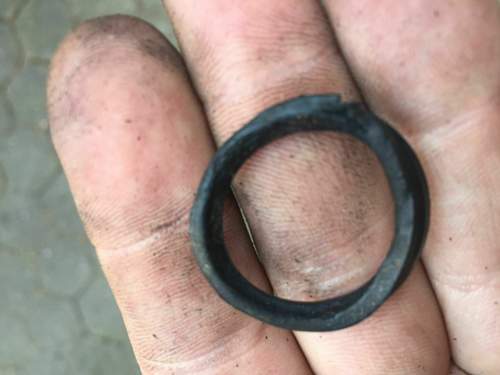

Hallo zusammen kurze Info Problem ist gelöst irgendwann bin ich an den besagten Schlauch gekommen dazu muss das Saugrohr komplett runter ist dann immer noch schwer dran zu kommen aber mit etwas Gefühl ging es dann. Nach dem die Klammer vom Schlauch ab gewesen ist und das Kühlwasser rausgelaufen ist (wurde mit einer Wanne aufgefangen) gab es den Einblick ?? der Flansch war dicht aber in den Flansch sitzt am Ende ein O Ring und der war schuld hat sich komplett verformt und es waren Risse drin neuer O Ring drin und alles dicht. Thema kann geschlossen werden.

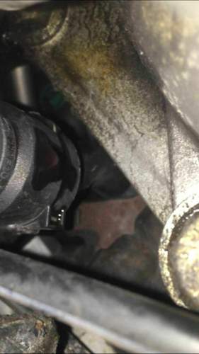

Konnte nur ein Bild hinzufügen sorry

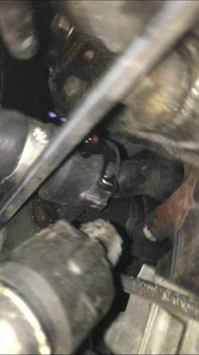

Hat keiner eine Idee hab’s heute wider probiert ohne Erfolg ich kann den Schlauch mit der Fingerkuppe erreichen das war es aber auch schon leider
Servicestellung?
Wenn du ein Foto machen kannst kommst du da wohl auch ran
@A627tOlli schrieb am 2. April 2019 um 18:44:24 Uhr:
Hallo leider kommt man da nicht ran weil der Schlauch in eine falz verschwindet , das Foto kann man machen weil man das Händy darunter lassen kann 😉
@Passat-Schrau-Baer schrieb am 2. April 2019 um 13:59:35 Uhr:
Servicestellung?
Servicestellung bringt nix da der Schlauch hinter bzw unter dem Motor ist leider 🙁

Wird der Oring im Flansch undicht sein, den gibt‘s zumindest beim 2,5 tdi nicht einzeln. Beim A3 1,8t hingegen schon, sicher auch für andere Motorisierung. Vielleicht kennt hier jemand die Maße des Dichtrings bei Deinem Motor.
Oder leckt der Schlauch selbst bzw. der Kühler?
Oftmals quillen die Schläuche selbst auf, aber ja kann auch der Dichtflansch sein.

Heute bei Audi gewesen Original Zitat benutzen Sie kühlerdicht ich glaub ich spinne hab extra alles abgesucht wo das leg ist weil ich nichts von dem zeig halte. Es ist schwer zu erkenne sah auf einen Foto aus als ob es aus der Klammer kommt. Konnte den Schlauch abtasten mit der Fingerkuppe da war kein Loch zu fühlen aber es reicht ja schon ein Haar Rieß. Mittlerweile muss ich jeden Tag etwas mehr als 1l nachfüllen 🙁

Hast du vielleicht auch ne Teilenummer von dem Dichtring. Bei mir saut es nämlich auch an ner Schlauchverbindung raus. Allerdings A4 AWA, aber vielleicht ist das ja ne Standartgrösse bei Audi.
Wäre echt hilfreich, vielen Dank schonmal.
Hallo, leider hab ich kein Teilenummer aber die dichtung hab ich bei einem VW/Audi Händler bekommen ich mein 2.50 Euro hab ich bezahlt.
