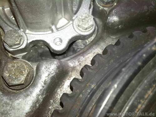

Hallo, mein 3er will die Wasserpumpe nicht hergeben...alle Schrauben sind gelöst, aber das Ding kommt nicht raus..raushebeln hab ich versucht, hab aber etwas Hemmungen..:_(
Was tun?
Grüße, Vera

Auf jeden Fall erstmal gleichmäßig (Pumpe nicht verkanten/schief ziehen) bissl Vorspannung mit den beiden Abziehschrauben geben (aber nicht zu dolle, gibt auch Leute die haben schon die Gewindeohren abgebrochen, manchmal geht's eben nicht alleine mit diesen kleinen Schräubchen) und dann mit Rostlöser + hämmern + hebeln + Geduld so lange rumwackeln/-zerren bis sie eben rausgeht. Mal geht sie leicht . . . aber kann manchmal auch recht hartnäckig sein . . .

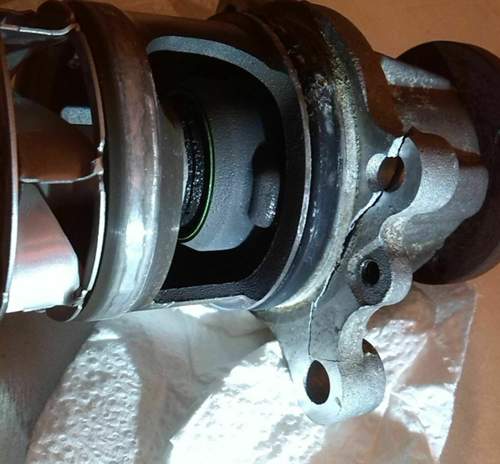

"Die Wasserpumpe saß aber fest ohne Ende."
Allein warst du damit nicht:
Und deinen Link später in deinem eigenen Beitrag hast du sicher auch verdrängt:

Wenn ich hier heute etwas schreibe, dann frei aus dem Gedächtnis. Zum Nachforschen irgendwelcher Anno Dazumalbeiträge habe ich ja Dich. Wenn man bedenkt, dass die Pumpen manchmal mit Hammer und Meißel kleingehauen werden müssen, dann war mein Fall durchaus von mäßiger Schwierigkeit.

Raus ging die Pumpe sehr leicht. Nach dem Lösen der Schrauben gebe ich mit dem Gummihammer sanfte Schläge auf die "Scheibe", dann werden zwei M6x35 Schrauben in die Ausdrücklöcher geschraubt.
Schwieriger war es, die neue Pumpe reinzubekommen. Auch dabei haben die beiden Schrauben geholfen. Weil die Schrauben zu lang sind, habe ich zwei 13er (glaube ich) Muttern als Abstandshalter benutzt.
