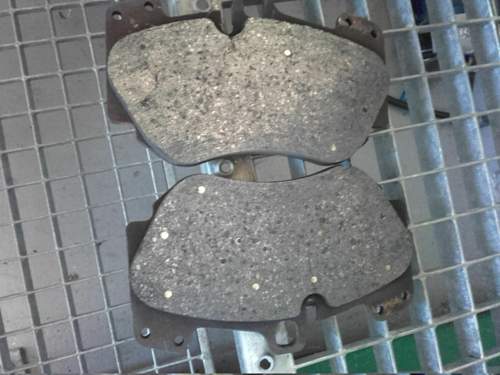

heute habe ich bemerkt, dass beim anbremsen an die Ampel Wassergeräusche aus dem Vorderwagen kommen.
Wie als würde Wasser von hinten nach vorne durchs Auto laufen..
Seltsam irgendwie, hatte das vorher noch nie.
Wagen ist vollgetankt und wurde danach ca. 50-60km bewegt. Kann das mit dem fast vollen Tank zusammenhängen?
Wäre für jeden Tipp sehr dankbar..
Vielen dank schonmal im Voraus.

Ich habe beim Wechsel auf WR gesehen dass der innere Belag VR unter Minimum ist, die ersten R8 Jahrgänge hatten ja nur wenige Verschleissanzeiger aber Probleme mit den Kolben. -> Schräg abgelaufene Beläge bzw Beläge ungleichmässig abgenutzt - vorzugsweise die Inneren damit mans nicht sieht und dann diejenigen ohne Verschleisssensor - Murphy at his best.
Daher wird das Geräusch eine Vibration sein.
Hatte eh vor beim Wechsel auf SR das ganze zu kontrollieren und wo nötig die Beläge ersetzen.

Tritt auch bei meinem auf, aber nur auf den letzten ca. 5m
genau so wars bei meinem auch...
Neue Klötze und das ganze ist erledigt...oder damit leben
Ich wusste ja das meine nicht mehr so gut waren, aber noch über Verschleissgrenze, trotzdem sieht man schon die Nieten - höchste Zeit sie zu wechseln!
Die Beläge sind noch locker 5mm dick, ich vermute dass die Nieten auch der Grund fürs Quitschen waren.
Habe die Beläge vorne auch ersetzt, das Rauschen ist weg und auch das Quietschen - wohlgemerkt bei Belägen die rund 1,5-2mm über der Verschleissgrenze gemäss Audi waren, trotzdem sah man schon die Nieten und die haben wohl die Geräusche mitverursacht.

Meiner macht das "Wassergeräusch" auch, als ich dass das erste mal gehört habe, dachte ich mir auch wtf fließt da durch die Karre? Hört sich an wie so ein kleiner Bach.
Musste direkt an den Beitrag hier im Forum denken.
Werde demnächst auch mal die Klötze tauschen.
