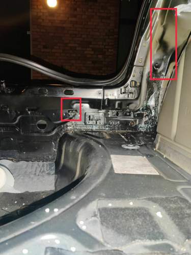

bei meinem Golf 6 tritt nach jeder Regenfahrt Wasser in den Kofferraum ein.
Das Wasser dringt über die Dichtung der Ladekante in den Innenraum ein, über die gesamte Länge (siehe Abbildung im Anhang; Ausschnitt Fahrerseite).
Die Dichtung ist äußerlich unbeschädigt, aber warum kann das Wasser über die Dichtung eindringen?
Es dringt aktuell so viel Feuchtigkeit ins Fahrzeug, dass selbst die Abdeckscheiben der Drehzahl- und Geschwindigkeitsanzeige beschlagen. Des Weiteren muss ich nach jeder Regenfahrt die Ersatzradmulde trocken wischen. ^^

Hallo Leute,
Ich Weiß es gibt schon viel zu dem Thema.
Bin aber einfach nicht weiter gekommen.
Habe alles gecheckt
Zwangentlüftung dicht
Scheinwerfer dicht
Dichtung getauscht
Heckklappe dicht
Wischwassersystem dicht
Rücksitz trocken
Puffer eingestellt und sind dicht
Das wasser kommt aus zwei stellen ( siehe bild )
Golf 6 bj 2009 Schrägheck 3 türer,
kein Dachfenster
[Von Motor-Talk aus dem Thema 'Golf 6 Kofferraum undicht' überführt.]
@golfmanhattan schrieb am 15. Januar 2022 um 16:53:44 Uhr:
@Dice8 schrieb am 14. Januar 2022 um 22:00:46 Uhr:
...Habe die Zwangsentlüftung dann mit Karosseriedichtmasse neu eingesetzt. Da die Stelle bzw. die Zwangsentlüftung vom Stoßfänger abgedeckt wird, war mir das Aussehen der Reparatur egal.
Alte Handwerkerweisheit: Viel hilft viel! 😁
Welche Dichtmasse hast Du genommen?
😁 ja genau. Hauptsache es ist dicht. 😉
Habe die von Petec genommen.
@luko schrieb am 15. Januar 2022 um 18:59:02 Uhr:
Hallo Leute,
Habe alles gecheckt
Scheinwerfer dicht
Dichtung getauscht
Heckklappe dicht
Rücksitz trocken
kein Dachfenster
Hast du irgendwann die Lösung gefunden? Bei mir kommt das Wasser aus dem rechten markierten Bereich, nicht aus dem linken, meine ich.
