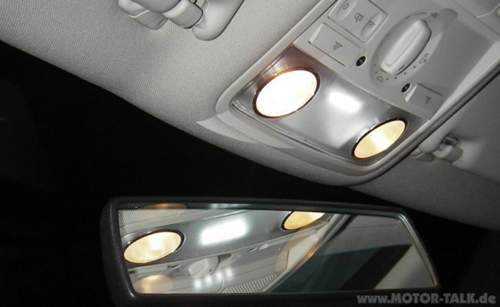

Hallo Community,
ich habe seit heute hab ich ein Problem mit mit dem Regen.
Habe nach dem gestrigen Dauerregen heute morgen eine Pfütze im Auto gefunden.
Es kommt Wasser aus mit noch nicht bekannten Stellen rein. (Schaut euch die Bilder an)
Die Scheibe ist völlig intakt und hat keine Sprünge, gleiches gilt für das Dach.
Hatte jemand solch einen ähnlichen Vorfall oder hat einen guten Tipp?

Ohne wirklich "Ahnung" zu haben,
tippe ich auf eine undichte Klebestelle mittig/oberhalb der
Frontscheibe.
Ich dank dir für die schnelle Antwort.
Weis du so ungefähr was das so kosten könnte die Scheibe sozusagen neu zuverkleben?
Was mir aber auch aufgefallen ist, dass unmittelbar unter der Scheibe es nicht so nass war wie weiter unten vom Stoff man sieht es auf Bild 2 deutlicher, dass es zur Scheibe hin weniger feuchter ist.
Die Nässe so tippe ich ist nur hochgezogen.

Ganz sicher bin ich mir nicht aber ich denke mal das ne neue Scheibe eingebaut wird.
Schiebedach hast du keins oder? Dann kann da ja schonmal kein Wasser reinkommen. Ansonsten wenn du ein Schiebedach hast kontrollier mal die abläufe ob die frei sind.
Also ich sehe auf Bild3 keinen Schiebedachschalter😉
Led-sd
Ich glaube nicht das von vorneherein eine neue Scheibe verbaut wird. Solange die alte beim Ausbau intakt bleibt, kann man sie ja wieder verwenden.
Direkt an der Scheibe ist es nicht so nass, da sich das eintretende Wasser am tiefsten Punkt (Innenleuchte) sammelt und dann langsam durchsickert.
Hast Du noch Gewährleistung? Wenn ja, wird wohl eine neuer Himmel fällig, da man die Wasserränder kaum wegbekommt.
dann wäre man aber schön blöde, weil eine defekte Scheibe inkl. Arbeitslohn von der Teilkasko bezahlt wird. Eine reine Arbeit an der Dichtung ohne Scheibentausch muss, wenn es nicht gerade ein Garantiefall ist, komplett selbst gezahlt werden😉

Naschauen lassen! Oftmals ist es weniger als man denkt und den Mist mit Versicherung sein lassen.
Danke für die Antworten.
Wie schon richtig erkannt und gesagt habe ich kein Schiebedach im Auto.
Ich werde wohl oder Übel zur Werkstatt meines Vertrauens.
Ich danke Euch allen für die hilfreichen Antworten.
