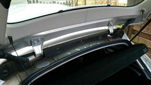

Soooo wie versprochen einen kleines Fazit zum Wassereinbruch bei mir im Kofferraum.
Es lag an den beiden Abdeckkappen, wie Colt98 es schon erwähnt hatte.
Kosten lagen bei 172 Euro
Wassereinbruch kontrollieren
(Abdeckkappen Dach hinten einkleben) 1,50 STD 172,50 Euro
Plastische Abdicht 0,40 Stück 3,20 Euro
Also habt ein wenig ein Auge auf die beiden Abdeckkappen ;)

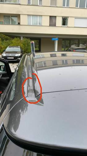

Dabei ist mir aufgefallen das, auf dem Dach mehr auf der Fahrerseite helle Flecken vorhanden sind was ich erst als Wasserflecken hielt.
Beim kärchern und die Fahrt durch die Waschstrasse ergab keine Änderung.
Leider ist mir dann bei genauer Betrachtung aufgefallen das diese Flecken auch auf der Beifahrerseite an den Türen sind und auf der Heckscheibe aber da wieder mehr auf der Fahrerseite.
Dann sind an der Stoßstange unterhalb der Rückleuchten richtige weiße Spuren erkennbar.
Bei der Dach Reling, ist eine richtige weiße Rauhe Kante erkennbar, die vorher auch nicht war.

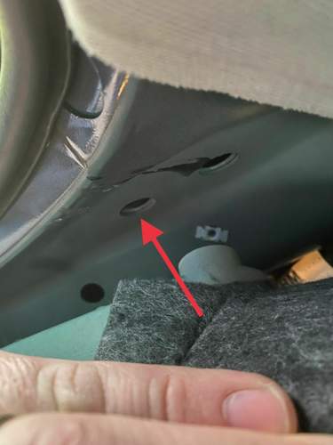

Fenster feucht.Himmel hinten nass.Feuchte bis unter den Rücksitz.
Ursache sind bei mir wie Colt89 beschrieben die Abdeckungen (siehe Bild).
Die Verklebung hat sich gelöst,Kappen abgelöst und mit Silikon neu verklebt

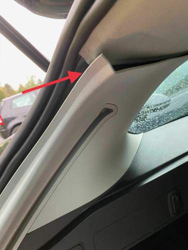

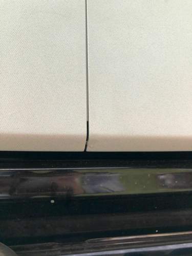

Moin!
Ich habe Wassereintritt an der Naht in der Mitte der hellgrauen Verkleidung dort auf deinem Bild.
Der Wassertropfen bei mir ist gut zu erkennen. Habe das beim Waschen und wenn es regnet bei Autobahnfahrten bzw Geschwindigkeiten ab ca 100-110km/h.
Weiß jemand wie man die abbekommt um die Ursache zu finden?

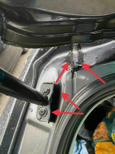

Hallo Leute, auch ich habe jetzt so ein ähnliches Problem wie der Verfasser es geschrieben hat.
Astra J Sportstourer 10/11 1,7 CTDI
Und zwar habe ich auf der linken Seite im Kofferraum einen leichten Wassereintritt bei den zwei Löcher wo die Halterung für die Gasdruckfeder verschraubt ist.
Anfangs dachte ich dass es dort reintropft (es tropft wirklich nur, es rinnt gsd nicht in strömen da raus), habe mit Sickerflex die Löcher großzügig eingeschmiert und wieder verschraubt, leider keinen Erfolg, es tropft weiter wenn es regnet.
Gut dachte ich .... färbst mal das Wasser mit Badefarbe blau und stopfe Küchenpapier darunter, siehe da, bei den zwei löchern kam kein blaues Wasser auf das Tuch.
Nächster Step weiter oben (siehe Foto) bei der Kante zwischen Dach und Kofferraum, nach paar Minuten war das Papier blau, ok dachte ich mir, auch dort Sickerflex angebracht, keinen Erfolg ... ist schon wieder nass.
Dann habe ich viel gelesen bzgl Dachrelinge und undichtheit, aber dann wäre der Wassereintritt nicht nur hinten im Kofferraum, sondern auch vorne zB beim Fahrer oder!?
Jedenfalls stehe ich momentan an und bin für jeden Tipp dankbar ;)
(bzgl Fotos, rote Pfeile markieren die stellen die ich mit Sickerflex eingelassen habe)
An diesen stellen wurde abgedichtet
Da tropft das wasser raus!
Dahinter sind die zwei löcher
Habe die Reling jetzt komplett abgenommen, den Himmel muss man dabei zur Hälte runterhängen lassen ... (Griffe, Brillenhalter, Sonnenblende müssen abmontiert werden, sowie Verkleidung der A, B & C Säule) ... hab die Fläche großzügig mit Sickaflex beschmiert und die Reling wieder fest montiert. Es befindet sich KEINE Dichtung wie angenommen unter der Reling ... mal schauen ob es dicht bleibt wenn es ausgetrocknet ist ... drückt mit die Daumen ;)

Leider half nur ein abtragen des alten Kits , neue dichtmasse und lackieren. Hab ich bei meinem Mechaniker meines Vertrauens machen lassen und kostete unter 200€! Seitdem alles dicht ;)

Habe 2 Tuben transparentes Sanitär Silikon im Baumarkt geholt und es links und rechts großzügig unter die Dachreling gespritzt und glatt gezogen wie bei einer Kehlnaht.
Nach dem trocknen ab in die Waschstrasse, kein Wassereintritt mehr, alles trocken.
Gestern und heute berufsbedingt 150Km auf der Autobahn durch teilweise Starkregen gefahren, kein Wasser zu sehen.
