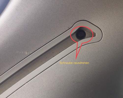

So, die Verkleidung ist nun ab, Drei versteckte Schrauben aber nachdem die raus waren ging es eigentlich relativ einfach. Jetzt muss ich erstmal alles trocknen bevor ich auf Lecksuche gehen kann. Die Isoliermatte hinter der Verkleidung hat bestimmt über einen Liter Wasser enthalten und auch in der Mulde unter der Verkleidung stand das Wasser.

Hi @FoFi00 könntest du eventuell kurz beschreiben, wie du die Seitenverkleidung genau abgekriegt hast? Stehe vor einem anderen Problem, wozu ich die aber auch möglichst schonend abnehmen möchte. Danke 🙂
[Von Motor-Talk aus dem Thema 'Linke Verkleidung im Kofferraum ausbauen' überführt.]
1)Gepäckrollo rausnehmen
2)Sitze umklappen
3)Laderaumabdeckung und Reserveradmulde entfernen
4)Styroporteil das vor der Rücksitzbank liegt entfernen
5)Ladekanntenabdeckung entfernen (einfach nach oben abziehen)
6)Alle Schrauben (6 x) entfernen
7)Erst die (bei mir weiße) Verkleidung leicht abziehen (das Gummi leicht zurückziehen) aber nicht entfernen
8)Jetzt die Seitenverkleidung unten abziehen und dann aus der oberen Verkleidung rausziehen, bei mir mussten noch die Kabel der Kofferraumbeleuchtung und der 12 Volt Steckdose abgezogen werden
9)Hinten erst aus der unteren Verkleidung nehmen (kann man abbauen muss aber nicht) dann über das Metallteil (da rastet der Rücksitz ein) schieben
10)Fertig
Einbau in umgekehrter Reihenfolge
Hoffe ich konnte helfen!
