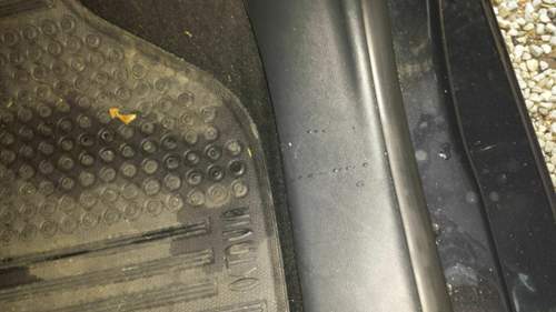

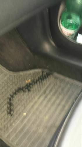

habe heute morgen festgestellt das auf der Beifahrerseite bei geschlossener Tür Wasser in den Fussraum läuft.
auf dem zweiten Foto sieht man auf dem Einstieg zwei Spuren.
hab mal 2 Fotos gemacht.
was kann die Ursache sein.

Mach mal an der Unterseite der Türverkleidung die 3 Schrauben ab und hebel mal die Verkleidung vorsichtig etwas ab bis du mit einer Lampe von unten reinschauen kannst.
Dann siehst du den Aggregateträger und die Dichtung dessen zum Türblech. Meist siehst du schon wie die Dichtung lieblos runterhängt.
Abhilfe: Türverkleidung runter und erst Mal die Originaldichtung so gut es geht entfernen. Am schnellsten geht es wen du die Dichtung mit einem Schraubendreher nach innen hoch drückst. Das machst du etwa von der hälfte der Höhe links unten lang bis zur hälfte Höhe rechts. Also ein "U" ausputzen.
Nun den entstandenen Hohlraum mit einem geeigneten Dichtmittel füllen. Ich empfehle-auch wenn mit ca 50€/Packung sehr teuer- das Original Skoda Zeug. Hält Bombe und ist im Fall des Falles (Reparatur Türschloss etc) schnell und einfach zu entfernen.
Zum abdichten die Tube in eine normale Kartuschenpistole einlegen und die Düse schräg abschneiden auf ca 5mm.
Nun einmal rundum ziehen und mit einem Finger nachträglich schönmachen. Dazu aber entweder den Finger in Spüli tauchen oder einen Gummihandschuh drüber ziehen.

Die Getränkeflasche (so kurios es auch klingt) in der Türablage schließt Du aus?

war auch mein erster Gedanke. Flasche is dicht und ich habe sie auch raus genommen.
Hast Du vielleicht noch ne Idee?

Das ist leider völlig normal (jedenfalls im Extremstfall wenn bei Regen ein starker Wind weht bzw. wenn es längere Zeit stärker regnet).

Hab schon einige Regenfahrten , auch sehr starke, hinter mir. Das war jetzt das erste mal das ich Wasser auf der Matte habe.
Hab jetzt mehrfach gelesen das es mit dem Agregateträger
zu tun haben könnte.
was denkst Du darüber?

Aggregateträger 😕 Meinst du die Türfolie? Wenn ja, wäre schon eine Möglichkeit - aber dann wäre das Problem immer da. Leider (oder besser Gott sei Dank) ist dies nicht der Fall. Das Problem ist die Türdichtung im Schwellerbereich. Auf dieser staut sich das Regenwasser aus der Tür und läuft im Extremfall in den Innenraum. Das selbe Malheur habe ich an der Fahrertür - ganz selten an der Beifahrertür. Hinten ist nix.

die Dichtungen sind dann wohl nicht ganz so gut konstruiert. Werde mal die Verkleidung abbauen um eine defekte Folie auszuschließen. Eventuell ist die Dichtung schon etwas "hart"? Vielleicht diese mal tauschen?

Das ist eine gute Frage. Das dieses Problem speziell beim Fabia 1 auftritt ist ja mittlerweile mehr als bekannt. Gibt ja auch eine Info seitens Skoda an die Händler dazu.
Dummerweise gibt es diese Info nicht zum Octavia 2. Nur hat der prinzipiell das gleiche System Aggregateträgerdichtung wie der Fabia1 und der Superb1.

war heut morgen beim freundlichen. Ist tatsächlich die Dichtung des Aggregateträgers. Wenn die Temperaturen wieder etwas milder sind wird das ganze neu abgedichtet.

Die letzten Tage hat es bei uns sehr viel geregnet. Es ist kein Wasser auf der Beifahrerseite eingetreten. Vielleicht habe ich ja das Glück das es doch nur an der Türdichtung liegt wie einige hier geschrieben haben.
Werde das weiter beobachten.
Und wenn die Witterung es zulässt die Seite mal mit Wasser abspritzen.
