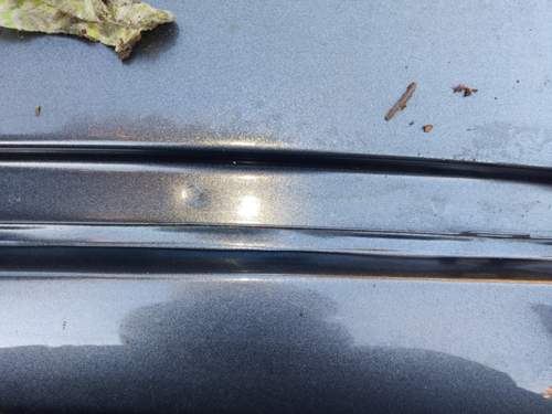

Heute hat mir mein Ford ein besonderes, feuchtes Geschenk gemacht. Bj 2016, gekauft vor 1,5 Jahren.
Ich bringe es mal auf den Punkt, seit heute Wassereintritt auf Beifahrerseite. Was habe ich gemacht: sämtliche Kunstoffverkleidung in der Region abmontiert und von Dreck befreit. Das Wasser konnte überhaupt nicht mehr richtig abfließen. Was sind jetzt die nächsten Schritte? So wie es aussieht muss die Dichtung an der Windschutzscheibe erneuert werden. Das wird leider alles zu teuer für mich... Am besten wäre wahrscheinlich ein Steinschlag. Oder wie geht das jetzt weiter 🙁
Ggf Garantie? Das kann doch nicht, dass so etwas bei einem jungen Auto passiert..
Werde jetzt erst mal versuchen, dass Auto verdeckt abzustellen..
Wasser konnte hier nicht mehr abfließen
Dach
Dach 2

Nimm doch mal die Leiste vom Dach ab und schicke mal Fotos von der dort befindlichen Dichtmasse Bitte
Mal eben abgebaut, das ist alles Metall, also keine dichtung oder ähnliches.
Dach 3
A-Säulenverkleidung abbauen und dann mal Wasser außen auf das Dach geben und schauen ob du was sehen kannst.
Du könntest auch versuchen, wenn du die undichte Stelle 100% finden solltest, mit Dichtkleber nach zu kleben von innen, ggf. wenn man dran kommt auch von außen.
Aber dort ist doch überlackierte Dichtmasse zu Sehen. Leider etwas zu unscharf fotografiert um zu erkennen ob da Risse sind
Aber ich denke an gewissen Stellen offene Dichtmasse erkannt zu haben
Ich habe mir das jetzt nochmal genau angeschaut. Als Laie würde ich sagen, dass ist alles Metall, da kommt nichts durch.
Hier nochmal zwei Bilder. Wobei das eine schon auf einen riss hindeuten könnte.. Aber keine Ahnung
Edit : habe jetzt nochmal Wasser über die Stelle gekippt, da blubbert zumindest nichts.

Schau doch mal ob noch mehr solche Stellen sind reinige mal alles
Mit Wasser es ist so wirklich schwer zu erkennen

Soo, nochmal mit dem lappen rüber gegangen. Aber ich habe keine Risse sehen können.
Img-20230311
Img-20230311
Img-20230311

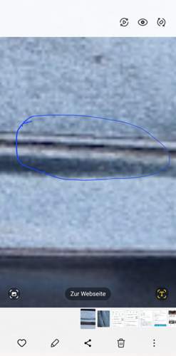

Hier könnte zb eine offene Stelle sein. Es sieht zumindest so aus als ob die Dichtmasse dort nicht mehr am Falz anliegt
Screenshot-20230311-183346-gallery
Hier könnte auch undichte Stellen sein
Screenshot-20230311-183825-samsung-internet
Screenshot-20230311-183753-samsung-internet
So sieht es aus suche nach solchen Stellen und verschließe diese. Sollte das nicht das gewünschte Ergebnis hervorbringen, musst du ihn einfach innen zerlegen und bei langen Regen im Auto sitzen und beobachten. Sollte wirklich garnichts zu erkennen sein wäre der Wasserablauf von der Klima noch eine Option

Hallo Christian,
Es handelt sich hier um eine optische Täuschung, das sind die Kanten für den Aufsatz. Ich werde das definitiv am Montag mal abklären und berichten.
