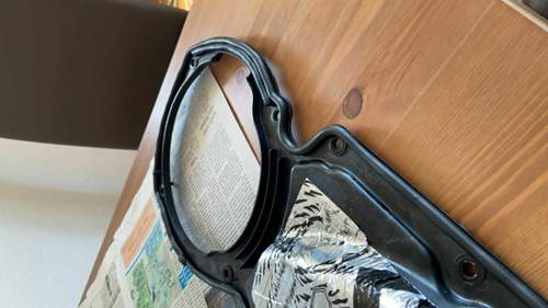

Nachdem ich kürzlich 2 Tropfen Wasser an der Türverkleidung habe hängen sehen - man weiß ja Dank @combatmiles wo man genauer hinsehen muss - habe ich mich heute ans abdichten gemacht.
Ich habe einen 2015er FL mit ASS. Da beim ASS nur eine Blende und keine Bassbox verbaut ist kann auch nicht so viel Wasser eintreten.
Problem beim ASS:
Werkseitig wurde eine Art Schaumstoff als Dichtung auf diese Blende aufgebracht. Dieser hat sich mit Wasser vollgesogen: drückt man nur leicht drauf trieft Wasser aus der Dichtung.
Wer verbaut so einen Mist?!
Also Dichtung runterkratzen, Butylband auflegen und Blende verschrauben. Da ich schon dabei war habe ich auch direkt den „Tieftöner“ mit einer neuen Butyldichtung versehen.
An den hinteren Türen wurden die in die Tür eingelassenen Lautsprecher ebenfalls mit einer Butyldichtung versehen

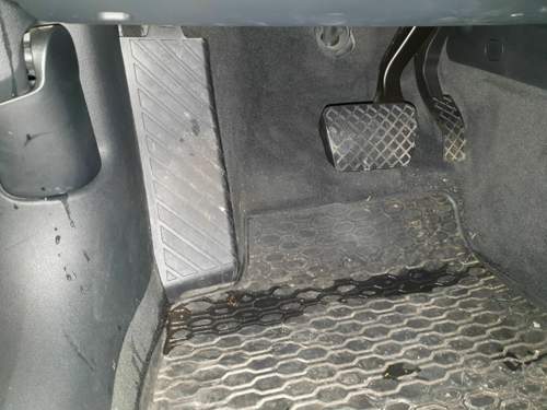

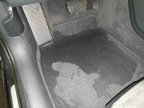

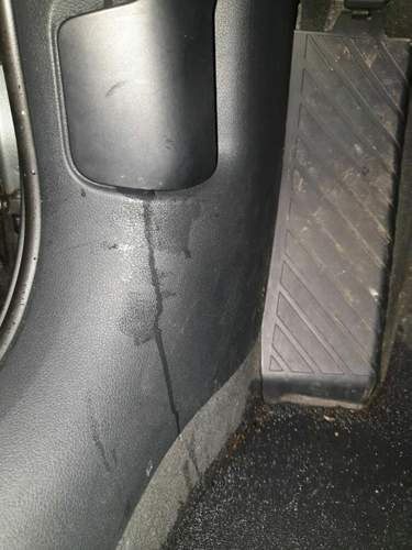

Ich gehöre jetzt auch zu den Opfern, die Wassereinbruch in ihrem A6 haben...
Habe es heute auf der Fahrerseite bemerkt. Erst nichts weiter bei gedacht, weil die Gummimatte seit morgens nass war. Als dann 14 Std später immer noch die gleiche Stelle nass war, wurde ich stutzig und habe die Matte angehoben und siehe da... Ziemlich nass der Teppich :-(
Ich habe die Vermutung, dass es unterhalb des Hebels für die Motorraumöffnung (Hebel) reinläuft. Kann das jemand bestätigen oder hat sonst eine Idee? (siehe Bilder)
Wäre für jede Hilfe dankbar... (A6 Avant 3.0 TDI quattro, AAS, Panorama, S-Tronic...)
20200110
20200110
20200110
Kommt von oben vom Panoramadach und läuft die a Säule runter.
