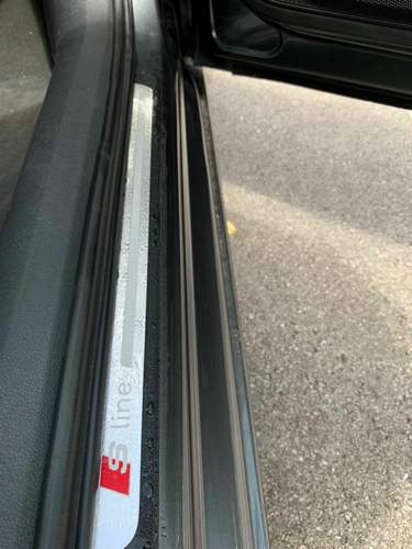

Hallo Leute,
bei mir ist die Einstiegsleiste rechts vorne immer nass bzw. feucht? (siehe Foto)
Sogar bei +30 Grad ohne Regen.
Was könnte hier das Problem sein? Klimaanlage?

Wie sieht es unter der Tür aus?
[Von Motor-Talk aus dem Thema 'Einstiegsleiste - vorne rechts feucht' überführt.]
Dichtung an der Tür unten?

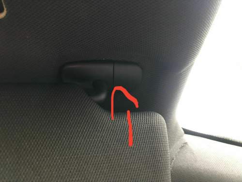

Hallo zusammen
Ich habe bei meinem A6 das Problem mit den undichten Schiebe Dächerschläuchen und muss den Dachhimmel absenken.
Nun zur Frage. Wie bekomme ich die Sonnenblende montiert? Den äußeren fixen Befestigungspunkt mit dem Gelenk der Blende. Meine Suche im Forum war leider erfolglos.
Danke und Gruß
Rolleff
[Von Motor-Talk aus dem Thema 'Sonnenblende demontieren' überführt.]
Die Kappe nach unten hin abziehen. Die verkeilt die Halterung.
