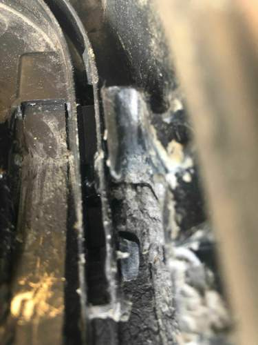

Wie viel gießt du denn rein ? Da sollen ja keine Sturzbäche durchgehen. Wenn man mit der Gießkanne an der Seite rein geht steigt das Wasser da sehr schnell an... soviel kommt bei Regen aber nie und nimmer da durch. Ich habe mich heute übrigens auch nocheinmal intensiv mit dem Dach beschäftigt... mir ist aufgefallen, dass der kleine Durchlauf (Foto1) komplett dicht war. Gießt man nun Wasser rein, steigt es an und geht als erstes über die Schiene wo der Fliegenfänger eingerastet ist in den Innenraum. Auf Foto 2 sieht man auch gut den blauen Schlauch, den ich als Zusatzdrinage unter diese Schiene gelegt habe. Hab den kleinen Durchlauf unten sauber gemacht und jetzt fließt das Wasser wieder ordentlich ab... Sturzbäche gehen da allerdings auch nicht durch. Mal sehen ob es was gebracht hat.
Ja genau, dieser kleine "Tunnel" unter dem Plastikteil vom Fliegengitter muss frei sein, sonst steigt das Wasser schnell über den Rand dieser Rinne. Dann sucht sich der übergelaufene Teil den Weg unter der Verkleidung hindurch.
Selbst wenn man den "Tunnel" vom Fettpfropfen befreit hat, darf man beim Nachschütten von Wasser nicht zu schnell kippen, da es so schnell nicht abfliessen kann.
