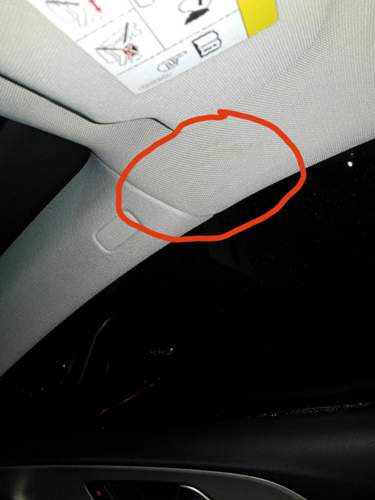

Habe heute Wasser an der A Säule entdeckt, morgens auf der Beifahrerseite und im laufe des Tages (Auto stand draussen es schneite und regnete) auf der Fahrerseite an der gleichen Stelle, auf dieser Seite war auch der Sitz und der Teppich nass, wahrscheinlich tropfte es runter . Habe ein Panoramadach, hatte jemand ähnliches? Wasser im Fussraum wie hier die meisten hatten habe ich nicht.
Dann sind die Ablaufschläuche vom Pano verstopft oder undicht. Verlaufen, grob gesagt, von jeder Ecke des Dachs durch die A/C-Säulen nach unten.
Ok danke, muss ja den ganzen Dachhimmel abbauen ...
Habe noch gebrauchtwagen Garantie drauf, ist das eventuell mit drin? Werde mich mal beim Autohaus melden.
Ist zumindest die wahrscheinlichste Ursache. Mach doch mal das Pano auf und gieße mal ein bisschen Wasser in den umlaufenden Auffangrahmen. Da wo es nicht abfließt liegt das Problem!
P.S. Es sind auch schon mal komplette Rahmen gebrochen! Dann kommt das Wasser durch den Riss. Ist aber selten.
Wenn der Himmel ohnehin runter muss...alle Schrauben vom Panoramadach austauschen gegen die Optimierten, oder mit Sicherungslack wieder reinschrauben. Sind bestimmt einige lose. Daher kommt das Wasser.

Wenn du noch Garantie hast lass das schön von Audi machen. Das ist selbstverständlich in der Garantie drin.

Danke für die Info. Davon habe ich noch nichts gehört. Sind das Schrauben, die man so sehen kann oder sind die unter dem Dachhimmel versteckt?
