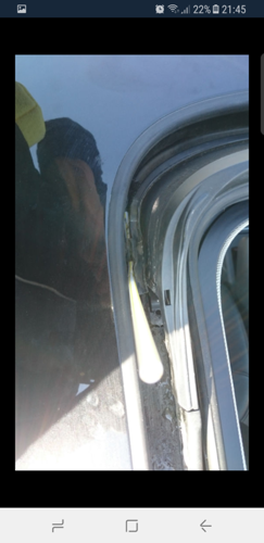

Hat eigentlich mal jemand ein Bild von der Stelle an der der Rahmen gebrochen ist?
@A.M.Schwarz
Meinst du den hier?
Genau den...da sammelt sich zwischen den Gummis teilweise das Fett
Aber ist das die Stelle an der es bricht? Zumindest bei uns hat man das eigentlich nur unten gesehen. Das ist doch der ganz normale Ablauf auf dem Foto oder?
Ist nur der Ablauf.

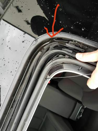

Hi, hatte genau das gleiche Problem. Hatte den Wagen in der Werkstatt (Gebrauchtwagen Garantie) die haben die Abläufe gereinigt, war aber nicht das Problem beim 2. Werkstattbesuch war angeblich der Rahmen vom PD gebrochen ohne das einer was gesehen hat....
Hab dan selber wie hier beschrieben ist, das Fett an einigen Stellen entfernt und schon kommt kein Wasser mehr durch. Mach selber die Abflüsse sauber (flexibler Draht oder ähnliches) und die Durchläufe (siehe Foto) jeweils links und rechts.
