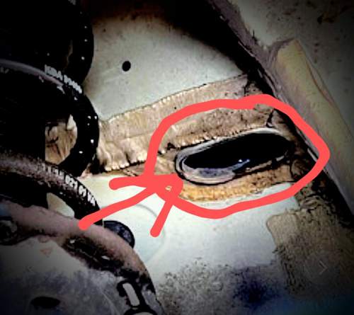

folgendes Problem bisher ohne Lösung...
Wenn der Sportsvan bergab (Schnauze nach unten) steht, sammelt sich Wasser im Fußraum (nur Fahrerseite).
Hat jemand eine Idee?

Habe auch einen Sportsvan und leider genau das gleiche Problem. Wenn ich das Wasser direkt in den Wasserkasten giesse, nicht über die Scheibe, und der Wagen steht halb auf dem Bürgersteig, also etwas schräg und auch noch mit der Front etwas im Gefälle kommt das Wasser unten am Radkasten heraus, was ja richtig ist, aber leider läuft auch etwas in den Fussraum der Fahrerseite.
Habe das Problem gefunden. Der Übergang, also Abfluss, vom Wasserkasten in den Radkasten wurde nicht ausreichend abgedichtet. Das Wasser ist dann zwischen dem Ablaufblech und dem Radkastenblech nach innen gelaufen. Habe die Radkastenverkleidung abgebaut und von unten den Spalt zwischen den Blechen mit Dichtmasse abgedichtet, seitdem ist kein Wasser mehr reingelaufen.

@Sportsvan70 schrieb am 24. März 2024 um 21:51:19 Uhr:

Das Rad muss ab, dann die Verkleidung abschrauben, ist keine grosse Sache. Konnte zuerst nicht richtig glauben das es genau der Spalt von den beiden Blechen ist, aber das Wasser läuft durch die Kapilarwirkung nach oben, dazwischen. Einfach Dichtmasse direkt auf die Kante der beiden Bleche der Ausstanzung. Dort wo genau die Spitze des Pfeils drauf zeigt. Bei mir war die Dämmung unter dem Teppich vorne im Fussraum unter Wasser.
