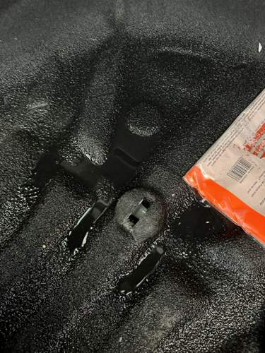

Hallo vor ein paar Wochen war aus uns unerklärlichen Gründen die Rücksitzbank vom Golf 7 (Baujahr 2013) meiner Frau richtig nass. Einfach so. Wir hatten keine Erklärung, woher das Wasser hätte kommen können. Mit Heizlüfter, Reis-Schalen usw haben wir alles trocken bekommen und der Spuk war vorbei.

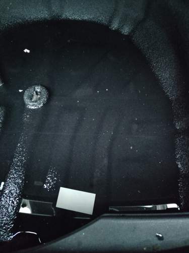

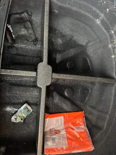

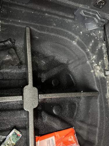

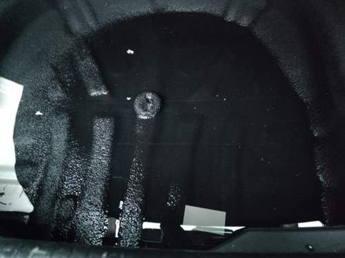

Heute dann war Reifenwechsel angesagt und wir haben erstmals seit Oktober den Boden des Kofferraums hochgehoben, weil in der Reserveradmulde u.a. das Felgenschloss war. Und was soll ich sagen? Es war alles Klitsch nass, der Schimmel war schon da und teilweise stand richtig Wasser ein paar cm…ich hatte sowas noch nie und bin entsetzt - woher kommt das viele Wasser und vor allem, wie kommt es dahin / was ist die Ursache und was soll ich tun?
Danke für Eure Hilfe, bin gerade geschockt!!!

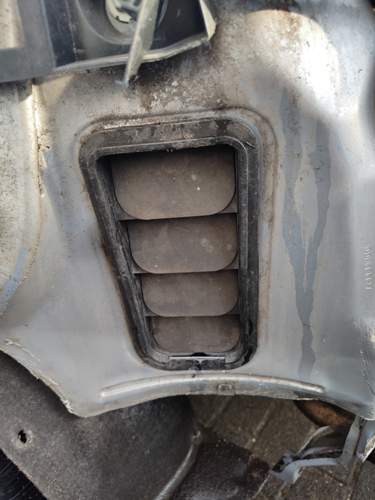

Da sind die Zwangsentlüftungsklappen links und rechts defekt
Könnte es von der Scheibenwaschanlage der Heckklappe kommen?.
Schlauch gebrochen?.
Zwangsentlüftung?, stimmt.

Siehe unten Übeltäter

Das Wasser läuft wie man auf meinem Bild gut sehen kann, Heckleuchte runter und an Zwangsbelüftung runter dann auf die Straße.
Mit der Zeit tut das Teil (Zwangsbelüftung) aushärten und die Dichtung davon hält nicht mehr dicht joa dann läuft alles rein
Entweder hat man Glück und es ist dicht oder eben Pech und man muss nacharbeiten.

@HutteH die beste Lösung ist neue Besorgen mit Autoscheibenkleber oder Dirkohot verkleben. Davor sollte man den Untergrund gut sauber machen.
Mein Sportsvan ist jetzt 8 Jahre alt, wollte nächste Woche die Zwangsentlüftungen abdichten. Vorsorgemässig. Mit Sikaflex. Muss man wirklich neue Einsätze für ca. 50€ kaufen?
