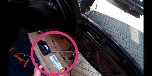

Was mich aber wundert: wenn die Isolierung wieder wasserdicht ist, dann fließt das Wasser ja immernoch in die Tür, nur halt nicht mehr unter die Isolierung. Sprich die Lautsprecher etc bekommen ja immernoch Wasser ab, oder? Habe mal aus dem Video ein Screenshot gemacht und es markiert, um zu zeigen, was ich meine.
Nein da läuft kein Wasser rein da der Lautsprecher ja an der Türverkleidung sitzt und das Wasser an der Isolierung Innenseite nach unten abläuft

So, türverkleidung ist ab. Also an der Isolierung liegt es nicht. Das Wasser kommt aus einem der klips Öffnungen. Habe ich mal auf dem Foto markiert.
Ne Ahnung, wie es dahin kommt bzw da durch kommt?
Jeder weiße Clip an der Türverkleidung hat auch eine kleine schwarze Dichtung. In dem Fall brauchst du nur einen neuen Clip.
Und das mit dem Panzertape würde ich lassen. Die Idee hatte ich auch mal. Aber das Wasser sucht sich immer seinen Weg. Dann gibt auch das Panzertape nach...
Mein Auto stand doch jetzt nicht allen ernstes wegen einem klip Knöcheltief unter Wasser?!?! Zumal hinter diesen löchern doch gar kein Wasser sein dürfte. Das ist ja richtig in der Tür drin und kann nirgends ablaufen, außer man zieht den schwarzen Stöpsel unten an der Tür raus. Aber so war das doch sicherlich nicht geplant von BMW.
In der Tür unten sind 2 oder 3 kleine Abflusslöcher (glaube vorne, hinten und in der Mitte).
Je nachdem wie das Auto steht kann da schon Wasser rein laufen durch den Clip wobei ich wie gesagt eher auf die Schallisolierung tippen würde. Hast du auch geschaut ob du die Isolierung mit dem Finger wegziehen kannst? Dazu würde ich alle 2-3 cm einmal leicht anziehen aber meistens ist es offensichtlich wo das Problem liegt.
