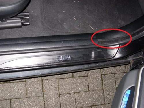

seit einigen Wochen habe ich das Problem, dass bei starkem Regen oder in der Waschstraße auf der Beifahrerseite Wasser eindringt.
Ich habe bereits die Türdichtung überprüft, diese sieht einwandfrei aus.
Hat jemand eine Idee, was das noch sein könnte?
Im Anhang findet ihr ein Bild, wo genau die Feuchtigkeit zu sehen ist.

Hast du ein Schiebedach?
Ja, ich habe ein Schiebedach.
Aber was hat das damit zu tun? 😉
Wie alt ist dein E90??
Vielleicht sind die überlaufschläuche vom schiebdach verstopft.
Ein nicht gern gesehenes problem beim E46. Die Folie im inneren der Tür, welche einen wassereinbruch in den innenraum verhindern soll, löst sich gerne und dadurch siehts dann so aus wie bei dir.
hatte ich bei meinem E46 an 2 türen das problem. denke beim E90 wird das nicht viel anders sein.

Wo genau kann ich die Überlaufschläuche des Schiebedaches sehen, bzw. diese prüfen? Der E90 ist Bauhjahr 2005.
@ Siriu
Dann müßte das Wasser doch praktisch aus der Innenverkleidung kommen, richtig? Wie kann ich dies genau prüfen?

Wenn es das ist, dann kommt das wasser zwischen der tür und der türinnenverkleidung durch. prüfen kann man das ganz gut in dem man ein taschentuch bei geschlossener tür zwischen dem unteren türenteil und türrahmen legt. sollte dies dann bei regen, waschanlage, etc. nass werden ist die sache klar.

Ich hatte das auch schon mit der Türdichtungsfolie. Es war nass im Fußraum vorne. Nach Demontage der Türverkleidung sah man zunächst nichts, aber bei genauem Prüfen sah man ein mininmales Loch in der Klebewulst des Türdichtungsfolie und genau an dieser Stelle kam das Wasser durch. Danach ging es innen am Türgummi vorbei langsam Richtung Teppich.
Das Problem hatte ich früher schon beim E46, insofern war ich schon "erfahren" diesbezüglich. Und warum sollte es beim E90 ander sein... 🙂
Bei Wassereintritt sind die genannten Punkte Türfolie und Schiebedachablauf (wenn überhaupt SD vorhanden) die heißesten Tipps.

Hier mal 2 Bilder, wie es aussah, als ich heute die Türe aufmachte.
Feucht ist es nur im gelb markierten Bereich.
Trotzdem habe ich (rot markiert) mal ein Stück Stoff dahintergeklemmt.
Kann das mit diesem Schadenbild doch die Innere Türverkleidung sein oder tipt ihr auf etwas anderes als Ursache? ich verstehe es nicht, ist recht seltsam. Naß ist es bei leichtem Regen also sozuagen nur "zwischen" den beiden Türgummidichtungen.

Die Wasserablauflöcher an der Unterseite der Tür sind vollkommen frei und nicht etwa verstopft.
Alles Wasser, was sich in der Tür auch immer sammelt kann somit ungehindert ablaufen, ohne in den
Fußraum zu gelangen.
Das Wasser gelangt über die Trittleiste nach außen.
