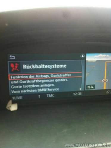

Halli Hallo hatte jetzt beim Unwetter das Vergnügen das mein Wagen unter Wasser stand, das Batteriefach war bis oben hin vollgelaufen und ich hatte eine Fehlermeldung im Display stehen.
Jetzt habe ich erst morgen die Möglichkeit den FS auslesen zu lassen.
Stimmt es das an der Batterieklemme so ein Kabel gibt das im Falle eines Unfalls was "absprengt"????
Was soll denn da hingesprengt werden? 😕😕
Vermutlich hast du ein Problem mit den Abläufen des Panoramadaches...
wo steht denn das Wasser, nur in der Batteriemulde oder auch in der Reserveradmulde bei den Steuergeräten? Hast Du einen Touring mit Panoramadach?
