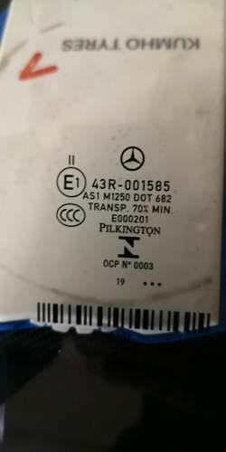

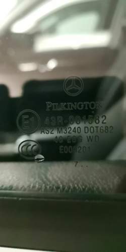

Also die Scheibe scheint wirklich mal gewechselt wurden zu sein, soweit ich weiß kann man an dem Ausdruck sehen welches jay richtig?
Die front Scheibe 19.., alle übrigen Scheiben am Auto sind 7...!

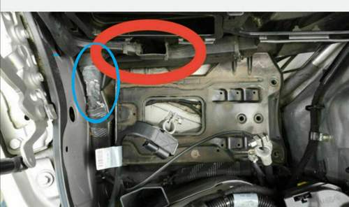

Leider habe ich in der eile nicht gedacht den Motorraum zu öffnen, aber heute vormittag habe die Abdeckung über der Batterie abgemacht und den Lüfter angeschaut, die angerostete Schraube, da war leicht nass. Aber alles andere drum herum, die Innenseite der Abdeckung, alles trocken.
Aber dieser Ablauf hinter der Batterie, den hatte ich ja mit einer Gießkanne mit Wasser geflutet, da kam nichts hoch oder sammelte sich an, alles floß ab nach unten hin.
Leider kam ich mit einem Draht nicht weiter, der der Abfluss irgendwie einen Knick macht und, mein Draht nicht weiter ging.

Bei dem Produktionsjahr der Scheiben hast du Recht. Deine Windschutzscheibe ist im Oktober 2019 hergestellt worden.
Wenn das wirklich alles Fotos von deinem Fahrzeug sind, würde ich mir den im Foto 4 sichtbaren wild umwickelten Kabelbaum neben der Batterie einmal genauer anschauen.
Hat da vielleicht jemand die Tülle zerstört als er eine zusätzliche Ader (Batterieplus) in den Innnenraum verlegt hat?
Außerdem kannst du wie du es schon richtig beschrieben hast die Verkleidung im rechten Fußraum und das komplette Handschuhfach demontieren.

Das jemand die alte bereits poröse Tülle (Durchführung) zerstört hat und deshalb schon eine längere Zeit dort Wasser eindringt. Kann ja nur deine eingestellten Bilder betrachten und das sieht an der jetzt blau markierten Stelle einfach nicht gut (fachmännisch) aus.

(blau) umwickelte Kabeldurchführung

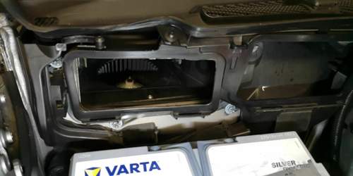

Heute morgen wo die ganze Nacht geregnet hat, habe die Motorhaube aufgemacht und die Abdeckung über der Batterie abgenommen und den Ventilator von der Lüftung angeschaut, alles trocken, nichts mal feucht, der Ventilator und die Abdeckung innen wie Aussen, alles trocken.
Das heißt, dort kann nichts eingedrungen sein.
Aber an der gleichen Stelle wie gestern an den zwei schwarzen Noppen ringsum ist wieder Wasser und kommt zwischen unterhalb des Handschuhfach, siehe Bild gestern.
Ich werde heute nach Feierabend, die untere Abdeckung zum Pollenfilter entfernen.

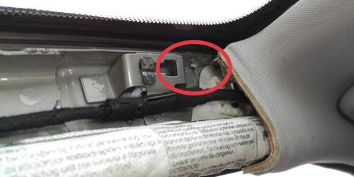

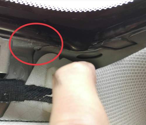

Sooo ich denke und hoffe das ich den Übeltäter gefunden habe..
Ich habe zu nächst das Handschuhfach und die Verkleidung der A-Säule (oder ist es die B-Säule, komme immer durcheinander) entfernt.
Bin direkt in die SB Waschbox gefahren habe auf dem Dach und die Frontscheibe mit Wasser durchgejagt, ich dachte da wird nichts direkt zu sehen sein, aber habe mich geirrt.
Vom Seitenairbag tropft Wasser auf den Boden des Beifahrers, habe versucht die Bekleidung noch nach unten zu ziehen, siehe Bilder, und kam bis zur Ecke des Fensterscheibe genau da sammelte das sich das Wasser.
Dann habe ich von außen gefühlt, Nass war es nicht auch der Bereich des Handgriff alles trocken...
Was denkt ihr, ist es diese Ecke wo auch dieser Silikonklecks zu sehen ist?
Es ist Anscheinend von dieser Ecke ab über die Bekleidung der A-Säule nach unten hin abgelaufen, die Verkleidung selbst ist innen aus Plastik, sodass dort nichts nass werden konnte.

Vielleicht kannst du ja über den Vorbesitzer die Werkstatt ermitteln von der die Scheibe ersetzt wurde. Danach würde ich zuerst diese Werkstatt befragen.
Hatte einmal ein ähnliches Problem mit einer von CarGlass eingesetzten Scheibe. Die ganz leicht undichte Scheibe wurde obwohl man die Stelle sofort sehr gut sah noch einmal kostenlos erneuert.
Bitte nicht falsch verstehen. CarGlass und andere Fachbetriebe sind für mich bei solchen Arbeiten meine erste Empfehlung. Alle "normalen" KFZ Werkstätten haben bei weitem nicht die Erfahrungen von denen und diese Betriebe geben meistens auch eine wesentlich längere Garantie / Gewährleistung auf ihre Arbeit.
Was hast du für Befürchtungen wegen deinem Regensensor? Den hat heute doch fast jedes Fahrzeug verbaut und dieser ist meistens nur recht simpel zusammen mit dem Innenspiegel befestigt.
Bei einer richtigen Kamera sieht das schon anders aus, die muss anschließend neu kalibriert werden. Aber auch das können diese Fachbetriebe mittlerweile ohne Probleme durchführen.

Sonst kannst du wenn du die undichte Stelle kennst, dir auch selber diesen Scheibenkleber kaufen und es vorerst einmal selber versuchen abzudichten.
Doch ich lese alles sehr aufmerksam. Die Frontscheibe wurde anscheinend bei Mercedes gewechselt, siehe Bild, das Mercedes Symbol ist vorhanden. Also nichts mit Carglass, kann das eine Mercedes Filiale über die FIN ausmachen, gibt Mercedes auch eine längere Gewährleistung?
Die Scheibe ist ja sonst ok, eigentlich müsste diese nur entfernt und neu verklebt werden, im eingebauten Zustand kann man es wahrscheinlich nicht ausgebessern.
Aber rein von den Bildern, scheint diese Stelle die Ursache zu sein?
