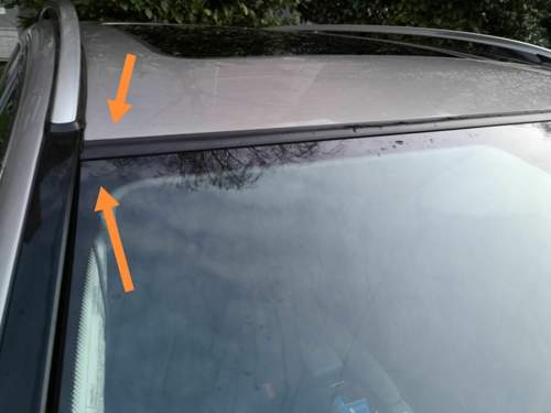

Da ich ein Schiebedach habe, kann es sein, daß dort die Abläufe dicht sind?
Wo sind die Abläufe vom Schiebedach und wo laufen die durch bzw ab, zwecks Reinigung?
Gibt es sonst irgendwelche Abläufe, die vor der Frontscheibe rechts und links habe ich überprüft.
ist ein Bild vom Panoramadach aber vielleicht gibt's die Abläufe auch beim Schiebedach
Die Frage ist wohin der Ablauf geht, da muss ja ein Schlauch unterm Dachhimmel laufen und dieser irgendwo ablaufen...
Ich will nur bei mir ausschließen das es am Schiebedach liegt, da ich einige Bilder gesehen habe wo der Schiebedach der Übeltäter war, wo über die die A-Säule Wasser bis zum Fusssboden Wasser abgelaufen ist...

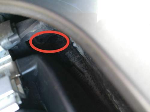

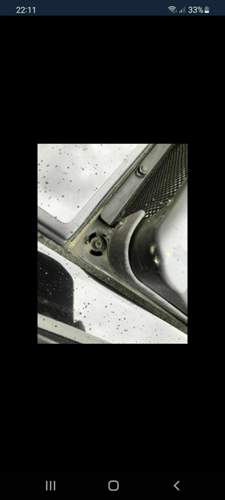

Und bei mir ist genau an der obersten Ecke der Frontscheibe, bildet sich der Tropfen und läuft ohne A-Säule verkleidung direkt vor dem Sitz auf den Fusssboden... Mit A-Säule verkleidung an der rechten unteren Ecke des Handschuhfachs ab, siehe Bilder
Ein kleines Update, ich habe heute die beiden Abläufe vom Schiebedach vorne rechts und links mit lauwarmen Wasser und einer Spritze gespült, ich kam nur ca 10cm in den Ablauf, das Wasser ist auch immer abgelaufen, Beifahrerseite besser wie die Fahrerseite, aber es staute sich fast gar kein zurück.. Immer im 200ml Schritt, ca. 3 Liter insgesamt abwechselnd rechts links.
Während ich das gemacht habe, habe ich genau diese eine Stelle an der A-Säule geschaut, kein Wasser.
Dann habe ich das Schiebedach komplett angeklebt, sodass gar kein Wasser in die Nähe kommt, siehe Bilder.
Ich bin dann zur SB Waschanlage gefahren, und habe ohne den Hochdruck zu aktivieren, der lief wegen leicht automatisch (damit die nicht einfrieren) und habe das Wasser direkt von unten und oben gerichtet auf die Beifahrerseite gehalten... DANN lief das Wasser genau an der Innenseite der A-Säule, siehe Foto.
Dann ab zu Carglass, der meinte direkt ist bestimmt Schiebedach, dieser war noch mit Folie und Klebeband angeklebt, wir haben es entfernt, war tatsächlich komplett trocken ringsum das Schiebedach..
Er hat Seifen Flüssigkeit an die Ecke gesprüht und mit Druckluft vom Innenraum geprüft, es hat sich keine Seifenblase gebildet.
Dann hat er mit einer Gießkanne am Schiebedach die beiden Abläufe begießt, er war der Meinung das Wasser läuft unten am Radkasten zu langsam und ist der Meinung es liegt an den Abläufen.
Aber wie kann das sein? Es war durch das abkleben ringsum, richtig breitgeflächig um das Schiebedach trocken.
Er sagte, die Abläufe frei machen... Kann es sein das er sich irrt, bzw diesen Seifenblasen test nicht richtig gemacht?
Denn wie kann das Wasser ins Schiebedach gelangen, es ist ringsum trocken.
Hat einer eine Idee und Tipp, wie ich das machen kann? Ich kam mit Draht maximal 10cm durch, dann hatte ich einen Wiederstand.
