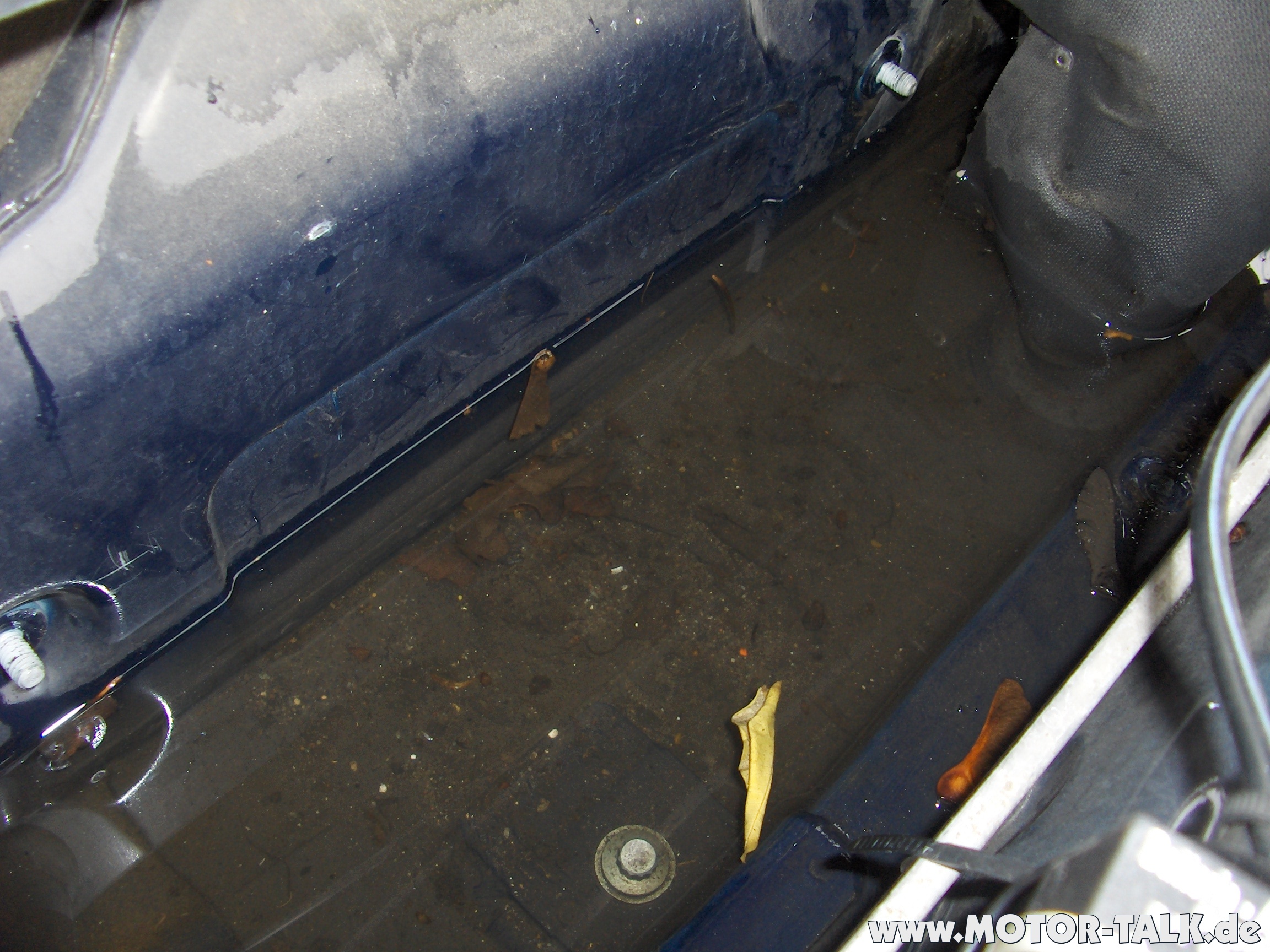

Bei mir war der Wasserkasten unter der Batterie der Grund für den nassen Teppich

Es ist schon richtig das sich der Ablauf unter der Batterie
gerne zusetzt doch in den meisten Fällen kommt das Wasser dann
durch den Pollenfilter rein und der sitzt bekanntermassen auf der Beifahrerseite
in einigen Fällen kommt das Wasser auch durch die Öffnung des
Steuergerätes also möglich ist beides.

große Plastikleiste unterhalb der Scheibenwischer fest in die Nut eindrücken !

Hatte das gleiche Problem vor ca. 2 Monaten. Bin dann bei Audi gewesen und die haben auf der Beifahrerseite eine Abdeckung von der Klimaanlage/Pollenfilter getauscht, die Gummidichtung an der Abdeckung war völlig porös und undicht. Neue Abdeckung drauf und das Problem war behoben.
Vielleicht ist es bei dir ja das selbe Problem.
