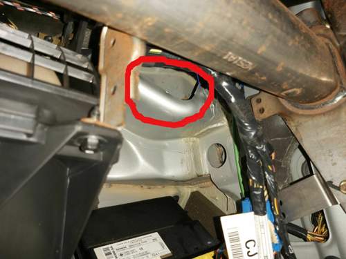

Das Wasser kommt oberhalb des Steuergeräts rein. ( Markierung Bild 1)

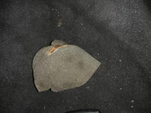

In diesem Hohlraum war ein ein Schaumstoffstück (Wie ein Schwamm) drin, der nass war. (Bild 2 )
Wie das Wasser dort hinkommt, kann ich nicht nachvollziehen.
Ich komme mit der Hand rein und von dort geht es weiter.

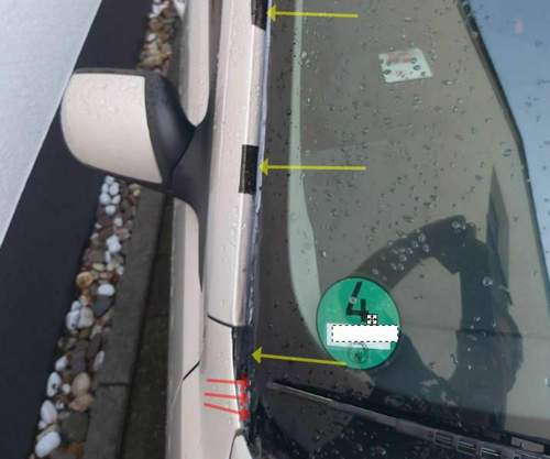

Von außen ist mir aufgefallen, dass ein Stück Dichtung unten an der Scheibe fehlt(?), oder sieht das bei euch auch so aus? (Bild 3 ) Aber kann das die Ursache sein?

Das gehört so nicht an der Scheibe. Das schwarze U Profil unten an der Scheibe geht normalerweise bis zum Ende. Dort wird der Windlauf drüber gesteckt und wenn der nicht richtig sitzt kommt darüber Wasser in den Innenraum.

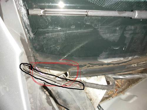

EDIT: Auf jeden Fall fehlt da links auf dem Bild das rechte Ende der Wasserfangleiste. ;-)
Rechtes Ende!

Richtig ... auf dem Bild ist da links sichtbar dass das rechte Ende fehlt ;-)

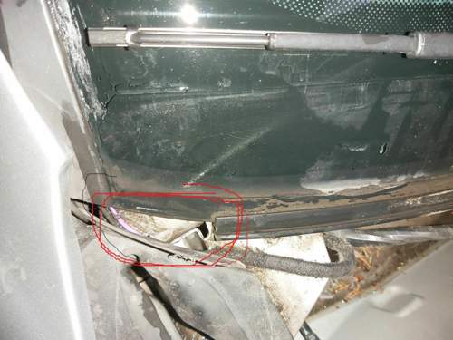

Reden wir von der Leiste, die an der untereren Kante der Windschutzscheibe geschoben wird und auf die der Windlauf draufgeclipst wird?
Die Leiste geht bei mir auch nicht bis ans Ende der Scheibe und hier sieht man es auch noch:

Bis ans Ende nicht, ist aber länger. Aber ob das DAS Stück ist? Und sie sieht bei meinem 2004er anders aus ... aber vielleicht seh ich das auf dem Bild nicht richtig.
Der Windlauf ist an den beiden Enden auch nicht press auf der Scheibe drauf bei meinem und er ist dennoch dicht. Vielleicht hab ich auch nur Glück ;-)
Wenn Du es wissen willst, kleb den Windlauf mit ein ganz klein wenig dauerelastischer Scheibendichtmasse (zB teroson RB 4120) am Scheibenende so ca 10 cm weit auf die Scheibe. Lässt sich später wieder lösen mit nem Faden ...
