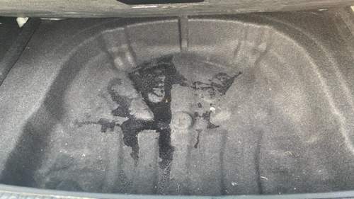

mir ist schon vor ein paar Monaten aufgefallen, das sich in der Reserveradmulde meines Golf 7 Kondonswasser unter dem Teppich angesammelt hat. Der Teppich war davon leicht feucht.
Das Fahrzeug war damals schon beim Freundlichen, allerdings konnte keine Eintrittsquelle ausgemacht werden. Primär wurde hier das obere Teil des Hecks sowie die Rückleuchten betrachtet.
Gestern nun der große Schreck: Die ganze Reserveradmulde ist klatschnass, der Wasser steht regelrecht darin (siehe Foto). Davor bin ich eine ca. 120 km lange Strecke bei starker nasser Fahrbahn gefahren. Merkwürdig ist, dass der Kofferraum komplett trocken ist. Auch rund um die Reserveradmulde ist alles trocken. Lediglich die Plastikabdeckungen hinter der Ladekante sind ebenfalls nass, primär auf der rechten Seite.
Nun meine Frage: Woher könnte das Wasser womöglich kommen? Kleiner Hintergrund: Ich hatte vor fast 4 Jahren mal einen kleinen Parkrempler. Hierbei wurde die Heckschürze oberflächlich verkratzt, was vom Lackierer behoben wurde. Außerdem war die Heckschürze minimal verschoben, was bei genauem hinsehen am rechten Radkasten sehen kann (Heckschürze ist minimal ausgebeult).
Kann sich diese verhältnismäßig kleine Parkrempler Jahre später so bemerkbar machen? Meine Vermutung ist nämlich, dass die Belüftungsklappen defekt sind. Kann dies der Fall sein? Gibt es noch andere mögliche Eintrittsquellen?

ja konnte das Problem lösen. Ich habe die Klappe getauscht gegen eine neue sowie rundherum mit Silikon eingeschmiert. Ich hatte mal vor ein paar Jahren einen kleinen Parkrempler und vermute, dass deswegen das Blech, in das die Klappe eingespannt ist, leicht verzogen war. Bisher ist alles trocken. Scheint also geholfen zu haben.

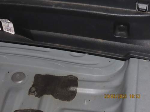

Hallo, nach langer Zeit habe ich mal ein Problem mit meinem Sportsvan . Beim Frühjahrsputz habe ich festgestellt , Wasser ist in der Kofferraum Mulde . Ein Handtuch hat es erstmal aufgesaugt . Nun Stundenlang im Net gelesen , da gibt es genug Ratschläge und Infos . Mit 73 Jahren und einer Unterstellgarage habe ich keine Meinung mehr und bin zu menen Freundlichen gefahren . Er hat mir erklärt , erstmal erkunden wo das Wasser herkommt . Also Immer mit dem Wasserschlauch hinten an den Rücklichter eingerprüht . Nach langer Zeit wurde es langsam nass , am hinteren Ende . Also wieder hin zum Freundlichen . Er ist der Meinung , das kommt von der Abdichtung Rücklichter . Am 18.4 habe ich einen Termin in der Werkstatt . Er wird erst mal prüfen wo es genau herkommt . dann wollen wir uns unterhalten was gemacht wird . Was ist eure Meinung , dazu .???? Da meine Frau das Auto brauch , bin ich der Meinung , er soll doch gleich beide Seiten der Rücklichter außen .die Dichtungen wechseln .. Es ist doch verlorene zeit , erst mal alles zu Testen . Nun bin ich am überlegen ob er nicht auch noch die Zwangsendlüftug wechseln soll. Was meint ihr dazu . Wird es auch sehr teuer werden . Danke Ollner
Unter der Verkleidung steht dann eine Wasserrinne , von links bis rechts .

Ich würde sagen sind die Klappen für die Entlüftung
Seitdem ich die Klappen abgedichtet habe, nie wieder Wasser in der Mulde gehabt.
Das ist irgendwann richtig richtig viel geworden und zeitweise auch nicht direkt in die Mulde gelaufen sondern bis unter die Rücksitzbank.
Das sollte man schnell beheben.

Welche Klappen hast du genau abgedichtet?
Die Zwangsentlüftungsklappen

Wie genau hast du die abgedichtet? Neue eingebaut oder an bestimmte Stellen Dichtungsmittel geschmiert?

Dazu müsste die Heckschürze runter? So habe ich das in den Anfänglichen Posts verstanden.
Jup, die muss runter wenn man es vernünftig machen will
