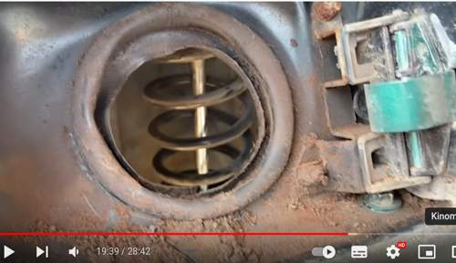

Ich habe heute nochmals das Auto geduscht. Am Tankstutzen liegt es nicht. Ich glaube auch nicht mehr, dass das Füllrohr durch den Innenraum läuft. Habe in der Tube mal ein Bild von der Dichtung geknipst. Das Füllrohr verläuft wohl außerhalb hinter der Radkastenverkleidung. Die Heckscheibe ist auch dicht. Auch die Rückleuchten. Die Anregung von @joeberl88 scheint mir immer näher zu rücken. Da mache ich mich die Tage mal ran. So groß ist der Aufwand ja auch nicht.
Danke nochmal an alle. Wenn ich es gefunden habe melde ich mich.
Dichtung Tankstutzen

Also dass der Wassereintritt mit dem Tankstutzen zusammen hängen kann schließe ich aus!
Da noch eher die Seitenscheibe aber auch das eher unwahrscheinlich.
Ich habe mal meine alten Aufzeichnungen gesichtet:
Der Tankstutzen verläuft NICHT durch den Innenraum sondern hinter der Kunststoff-Radhausschale aussen am Radhaus.
