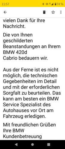

Ich hab ja keine schwappgeräusche,aber morgen bin ich bei BMW.Auserdem hab ich gerade eine Antwort der Kundenbetreuung bekommen,die auf dem anhängenden Bild zu lesen ist

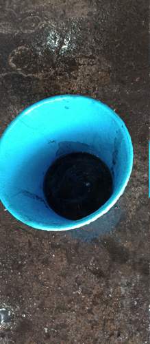

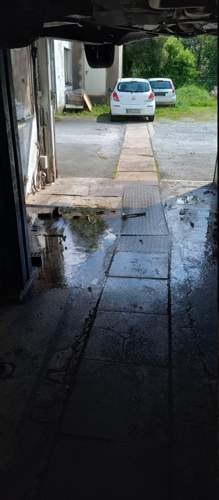

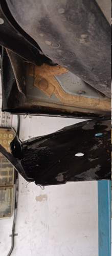

Ich war gerade auf einer hebebühne und habe selber mal Hand angelegt aber leider kann ich kein Video hier hochladen aus irgendwelchen Gründen ????. Wenn ich das nicht selber gesehen hätte was da an Massen von Wasser raus läuft würde ich es nicht glauben aber Bilder kann ich beifügen.
Morgen geht es direkt mal nach BMW und dann kreist dort die Axt
Img-20230816
Img-20230816
Img-20230816-143751238-hdr
Noch ein Video
Klappt leider nicht??
Lad bei Youtube hoch und verlinke hier.
Bekomme ich leider nicht hin,hab auch kein Konto bei YouTube . Keine Ahnung warum ich hier kein Video hochladen kann, weil Bilder funktioniert ja auch. Aber ihr könnt es mir glauben aus beiden Seiten kamen mindestens 10 Liter. Unter der fahrerseite hatte ich erst einen Eimer gestellt der war zuletzt voll gewesen wobei aber auch vieles daneben gegangen ist
