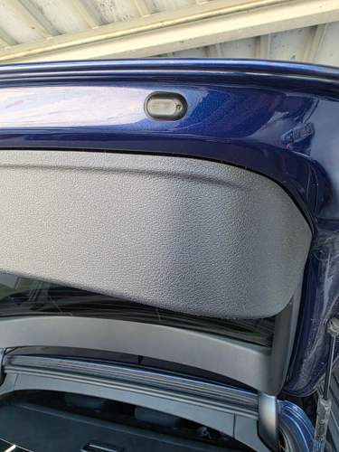

ich habe Wasser im Kofferraumdeckel meines A4 Avant B9.
Die Verkleidung des Kofferraumdeckels habe ich schon komplett abgenommen. Dort hat sich das Wasser gesammelt. Immer wenn ich den Deckel aufgemacht habe, hat es im Deckel gekluckert.

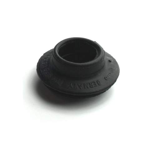

Ich habe nun die zwei Gumminupsis links und rechts unten am Deckel entfernt. So kann das Wasser das eindringt wenigstens ablaufen.
Da ich aber den Grund für das eindrigende Wasser beheben möchte und nicht nur das Symptom, wollte ich nun mal nachfragen ob jemand von euch eine Idee hat woher das Wasser kommen könnte bzw. wie ich vorgehen soll.
Ich bin etwas ratlos. Allerdings möchte ich auch nicht ewig ohne Verkleidung rum fahren :-)

Heute nach 3x Starkregen hatte ich kein Stauwasser mehr dank meiner Bohrungen, damit kann ich leben.
[quote][i]@Coffeestop [url=/forum/aktion/PostJump.html?postId=72200679]schrieb am 23. Juni 2025 um 17:56[/url]:[/i] Fehlerhafte Dichtungen sind da schon sehr wahrscheinlich. Heute nach 3x Starkregen hatte ich kein Stauwasser mehr dank meiner Bohrungen, damit kann ich leben.[/quote]
Du hast die Bohrung direkt neben die Löcher mit den Gummistopfen gemacht. Das hab ich richtig verstanden oder?
Genau und dann mit org. Farbe versiegelt.

weshalb bohrst du Löcher in die Heckklape?😱
Die zwei Stopfen auf dem Foto li und re raus hätte gereicht, um Wasser aus der Heckklape rauslaufen zu lassen.
VG
Stopfen Heckklape
Weil ich nicht ständig diese Stöpsel raus ziehen möchte? Und 2. weil das Wasser dann direkt und ganz alleine raus läuft, kein Wasserstau. ;)
