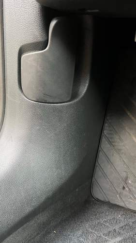

ich hatte jetzt zweimal nach einem stürmischen Starkregen Wasser im Fußraum auf der Fahrerseite. Das Wasser tritt erkennbar am Hebel für die Motorhaube bzw. aus der Verkleidung darunter aus.
Hat jemand eine Idee wo die Ursache liegt? Das Fahrzeug hat ein Panoramadach; die A-Säule, Dachhimmel etc. sind aber trocken.

Es könnte aus dem Bereich kommen, in dem sich der Scheibenwischer bewegt. Dort befindet sich ein Kabeleingang.
Öffnen Sie die Motorhaube, heben Sie die schwarze Kunststoffabdeckung an und prüfen Sie, ob die Dichtung um den Kabelbaum intakt ist.
Moin, danke für den Tipp.
Die Kabeleinführung ist beim A4 B9 auf der Beifahrerseite und scheint dicht zu sein.
Die Dachabläufe des Panoramadaches scheinen zu funktionieren - zumindest läuft oben eingefülltes Wasser durch die Öffnung im Türrahmen wieder raus. Wobei die Lage dieser Öffnung gut zum Ort des Wassereintritts passen würde.
Weiß jemand wie man dort von der Rückseite rankommt?
Weitere Ideen?

Wenn alles wieder trocken ist (Sonnenperiode) zu zweit zum Waschpark fahren und mit dem Hochdruckreiniger Türe, Dach und Motorhaube/Spritzwand nacheinander bearbeiten. Einer sitzt drinnen und schaut, wo/wann Wasser kommt.
Bsp. Prüfpunkte Wasser bei im Fußraum:
Motorraum: Wasserkasten/Spritzwand: Ablauftülle verstopft?
Türfolie undicht/defekt?
Ablaufkanäle Panoramadach verstopft?
Sitz und Klebestärke Türgummis prüfen
Türunterkante: Türablauföffnungen verstopft?
Fensterendanschlagsstellung prüfen
Klimakondensablauf verstopft/undicht
Viel Erfolg bei der Suche und lass uns hier wissen, was es war.
