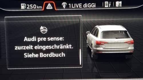

OK. Kann es auch sein dass seit dem Vorfall mein Side Assist und Pre sense auch spinnen?
Audi-pre-sense
Audi-side-assist
Nee, die Fehler haben gemeinsam nichts miteinander zutun.

Wasser in der Verkleidung beide pre sense & side assist Systeme mit Störung und ohne Funktion. Die Kamera ist leider auch komplett ausgefallen.
Aus der Düse des Heckwischers kommt noch Wischerflüssigkeit mit vermindertem Druck. Die Düse von der Rückfahrkamera bleibt trocken.
Themenstarteram 26. Dezember 2022 um 11:59
dass die Kamera ausgefallen ist hängt mit den Pre sense und side assist zusammen. Hast Du schon Fehlerspeicher ausgelesen und evtl. gelöscht?
