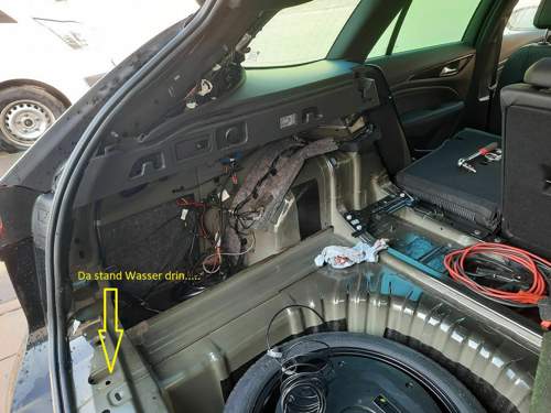

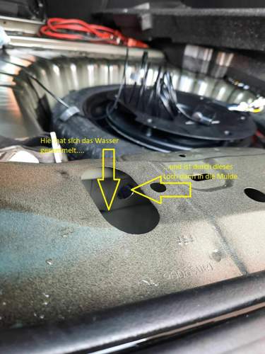

Moin, ich habe (bzw. hoffentlich hatte) dieses Problem auch, eine kleine Fischzucht in der Reserveradmulde wäre wohl durchaus möglich gewesen.
Vorgeschichte: Vor ein paar Wochen schrieb mich ein Mitglied eines anderen Forums bezüglich Befestigung Reserverad in Verbindung mit 'nem Subwoofer an. Also bin ich zum Auto um Fotos davon zu machen und stellte dann die Überflutung fest....

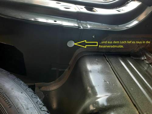

Also erstmal trocken gelegt und auf besseres Wetter für die Fehlersuche gewartet. Letzten Samstag war es dann soweit und ich habe den Bock innen auseinander gebaut... Ich konnte zwar die Stelle ausmachen, an der das Wasser innen in die Mulde eintritt, jedoch nicht die Eintrittsstelle von außen. Mit meinen Fingern konnte ich in der Nähe der linken Rückleuchte Feuchtigkeit spüren, es kam allerdings von noch weiter oben. Etliche Liter Wasser später hab ich es dann aufgegeben und mir eine billige Endoskop-Kamera bestellt.

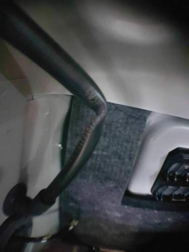

Und heute ging es dann mal ans Werk. Wieder etliche Liter Wasser „verschwendet“, doch zu meinem Entsetzen blieb alles trocken..... Verzweiflung kam auf. Dann hab ich mal an dem Stopfen der Kabeldurchführung zum Dämpfer gewackelt und siehe da: Erfolg, Wasser strömte deutlich sichtbar rein. Ein erneuter Wackler, und es war wieder dicht.... echt scheiße sowas zu finden..... Hab jetzt Sikaflex drum geschmiert, mal schauen ob es dicht ist.
Hier ist ein Video vom Wassereintritt innen (https://youtu.be/xiVkmY1VYwU).
Dabei ist der Verschluss nicht mal verdreckt o.ä. !
Wenn der Stopfen nicht stramm genug sitzt, braucht es kein Schmutz. Hoffentlich ist es die richtige Stelle.
Aber man sieht auch schön, dass da noch Luft für mehr Dämmung wäre....

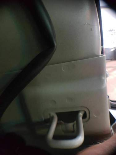

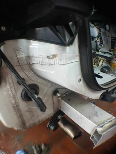

Ich kopiere mal meine Antwort aus nem anderen Forum, vielleicht hilft es hier dem ein oder anderen:
Die Kabeldurchführung war definitiv undicht, ist jetzt aber dicht. Es gab bzw. gibt aber noch andere Baustellen an meinem Fahrzeug.

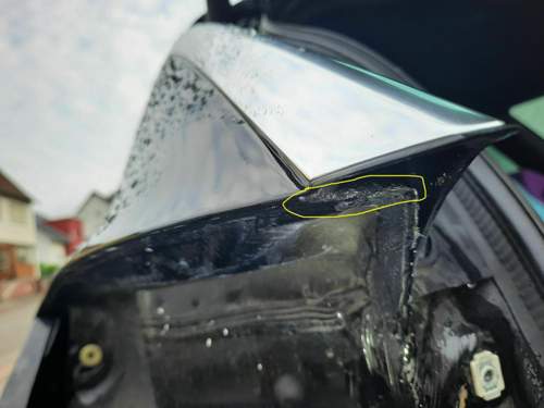

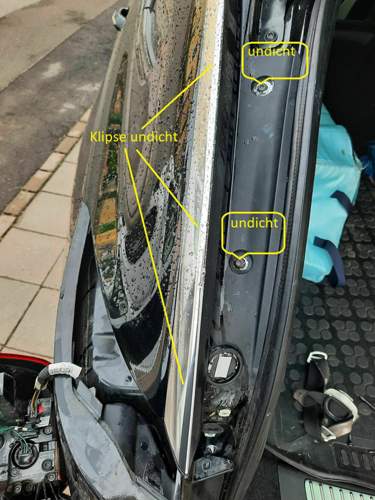

Da wäre zum einen die Chromleiste hinten links, die über das hinterste Fenster die D-Säule runter bis zur Rückleuchte läuft. Diese ist größtenteils nur geklipst und zwischen den Klipsen und der Leiste sind nur dünne Moosgummidichtungen. Eine war gerissen, da lief es dann auch rein. Mein FOH hat die Leiste dann mit einer Dichtmasse neu montiert, Erfolg aber auch erst beim zweiten Versuch...

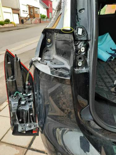

Doch leider war es auch damit nicht getan, es drang immer noch Wasser ein, aber wieder weniger. Also zum x-ten mal die Endoskopkamera gezückt und nochmal geschaut. Um den Wassereintritt genau lokalisieren zu können, hab ich die ganzen Wassertropfen innen in der D-Säule mit reichlich Druckluft wegblasen wollen. Zu meinem Erstaunen flog dann ein Fussel, der außen zwischen Rückleuchte und Endspitze der Karosserie hing, weg. Fühlen konnte man da so gut wie nix, aber eine hauchdünne Folie und auch Zigarettenrauch hat es bestätigt, da ist ein minimales Loch.
Mein FOH hat dann da jetzt von außen ebenfalls besagte Dichtmassen drübergeschmiert, mal gucken ob es jetzt dicht ist. Hat seitdem nicht mehr stark geregnet....
Den Eintritt kann man hier schön sehen, ist die Stelle von innen, die ich auf dem Bild von außen markiert habe.
Soooooo, vor 2 Tagen hat es hier dann mal heftig geregnet - danach noch alles trocken.
Heute morgen durch die Waschstraße getingelt - immer noch trocken.... Ich bin recht zuversichtlich, dass es das dann mal endlich war.
