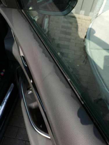

Mein Auto entpuppt sich als eine Katastrophe, ich könnte einfach nur heulen.
Heute das Auto kurz abgespritzt, so sah die Beifahrertür danach aus.
Fenster war natürlich komplett geschlossen.
Als würde die Verkleidung sich das aus dem Inneren der Tür ziehen.
Hat jemand eine Idee?
Am Dienstag habe ich erst einen Termin wegen des undichen Kofferraums.
Img-20210618-wa0010
Das ist wirklich seltsam. Wenn das Wasser aus dem Inneren der Tür stammt, müsste ja die Tür innen voll Wasser stehen. Das ist für mich nicht vorstellbar, unten sind ja auch Ablauflöcher. Wirklich sehr rätselhaft und ziemlicher Mist…
Doch von oben die Scheibe runtergelaufen? Evtl. den oberen Abschluß der Scheibe von schräg unten an angespritzt?
Regen u.ä. kommt ja fast immer von oben, außer das Auto steht auf dem Dach. Vielleicht schließt das Fenster nach oben hin nicht100% ab. Für Regen etc. reicht das aus, aber evtl. nicht mit dem Gartenschlauch.

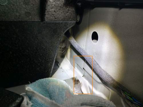

Die Eintrittsstelle zur Radmulde konnte ich aber auch bei unserem Insignia identifizieren: die löcher richtung Stossstange. Wenn ich da mit dem Finger reinfühle (linkes und rechtes Loch): es steht da Wasser drin, das dann in die Radmulde überläuft.

So, beide unserer Insignia B haben Wassereinbruch, und das nicht zu knapp. Mit Handtüchern konnte ich nun feststellen, daß es bei beiden von hinten rechts kommt. Ob Dachrehling, Verschraubungen etc. konnte ich noch nicht herausfinden. Von den Gummitüllen oben in der Mitte kommt es zumindest nicht. Die sind trocken.

Und die Wasserspur konnte ich zumindest in dem Bereich des äußeren und inneren Blechs rechts eingrenzen.
