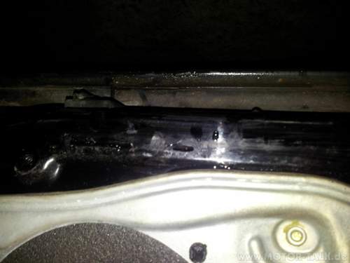

habe vordere und hintere tuer auf der fahrerseite die verkleidungen inkl. blechdichtung demontiert.hintere tuer siehe foto.ist das normal mit dem wasser unten??das foto steht aif dem kopf.bin mit dem handy online.daher kann ich es nicht drehen leider.
muss ich die bleche jetzt neu abdichten weil die einmal abwaren?
20130104-181137
Wasser in Türen mit beweglicher Scheibe ist ganz normal, weil die äußere Fensterschachtabdichtung niemals 100% dicht sein kann und auch nicht dicht sein muss.
Solange die Ablauföffnungen unten frei sind und das Wasser unten wieder raus kann, ist alles gut.
Und, ja: Du solltest die TA-Träger unten und seitlich ca. 15cm hoch unbedingt neu abdichten!
Was man zum Abdichten nehmen kann und weitere Tipps findest Du hier in diesem Beitrag
http://www.motor-talk.de/forum/aggregatetraeger-undicht-t4334396.html
wie überhaupt alles dazu hier auf mt schon zigfach beschrieben wurde - über die SuFu über Suche nach "Wasser" sehr einfach zu finden...🙂

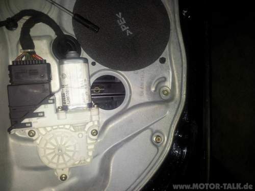

so.hab eben nochmal geguckt bzw wieder die tueren zusammengebaut.
hinten fiel mir dann auf das in dem agt so ein gumminüppel fehlt.dadurch kommt aber sicher kein wasser oder?foto im anhang.
ansonsten fiel mir nichts auf.

Eigentlich sollte die Türdichtung unten an der Anlagefläche des Dichtungsschlauchs nicht unbedingt nass sein, schon gar nicht oben drauf.
Wie Du die TA-Träger auf Dichtheit prüfen kannst, hab ich oben ja schon beschrieben.
Da zwischen TA-Träger und Türblech unten hinter der TV / Türablageschale hervortretendes Wasser auf der Kunststoff-Einstiegsleiste nicht stehen bleibt läuft es entweder nach "außen", also Richtung anliegender Tür (weshalb dann dort auch die Dichtung obendrauf nass ist beim Öffnen) oder eben über die Einstiegsleiste in den Teppich (der selbst kein Wasser festhält, da Kunststoff und sehr durchlässig) und in die Dämmmatte darunter.
Allerdings würde ein feuchter TA-Träger ja kaum die Feuchtigkeit unter der Rücksitzbank erklären, oder?
