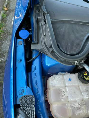

Hallo zusammen, wir haben einen MK4 BJ 2019 und nach über einem Jahr plötzlich Wasser im Fussraum auf der Beifahrerseite entdeckt. Es scheint so, als wenn es über die Türdichtung in den Innenraum läuft. Kennt jemand das Problem?

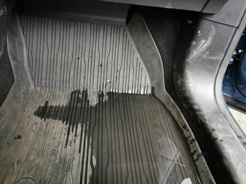

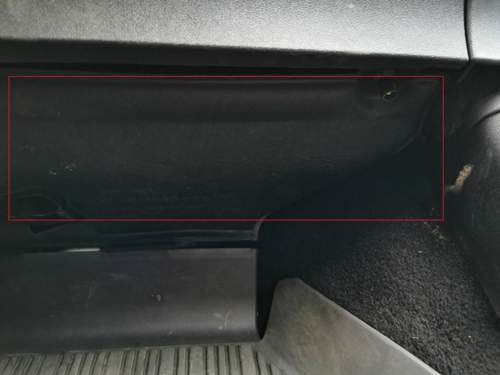

Ich bin heute Morgen nach starkem Regen heute Nacht auch ins Auto eingestiegen und musste feststellen, dass die Fußmatte beim Beifahrer mit Wasser gefüllt war. Die Stoffverkleidung direkt unterm Handschuhfach ist auch klatschnass.
Meine Vermutung waren auch die Abläufe unter der Motorhaube, aber für mein Empfinden sind die nicht so extrem zugedreckt mit Laubzeugs.
Das Auto stand nach hinten rechts leicht abschüssig, vielleicht hat das ja dann trotzdem gereicht.
Aber ist es nicht trotzdem relativ unwahrscheinlich, dass so viel Wasser in den Fußraum läuft? Kann ich da jetzt mit irgendwelchen Schäden rechnen? Speziell weil unterm Handschuhfach der Stoff halt auch so durchnässt ist.

Ich würde den groben Dreck da entfernen, nomma Wasser an den entsprechenden Stellen drüber schütten, damits auch dort nass ist, neue Bilder machen und damit zum Händler fahren. Ihm klarmachen, dass du das regelmäßig reinigst und um Abhilfe bitten. Der Wagen muss ja noch Garantie haben.

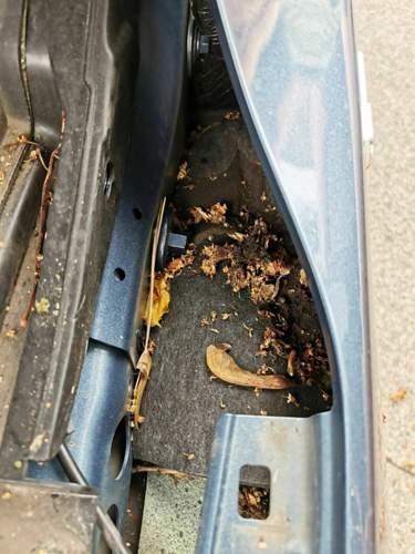

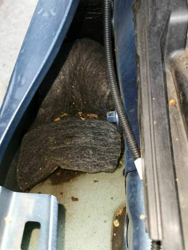

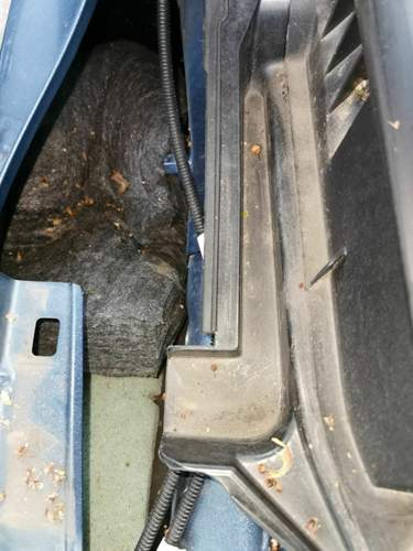

Also ich hab gestern mal diese Abdeckungen der Abläufe entfernt und sämtlichen Dreck entfernt. War nicht so viel.
Was mir aber aufgefallen ist, dass diese dicke Stoffeinlage(Glaswolle?) auf der Beifahrerseite wie nach hinten reingestopft war, so dass das Wasser vom Ablauf nicht darauf tropfen und aufgesaugt (?) werden kann. Auf der anderen Seite ist dieser dicke Stoff nach vorne gelegt, direkt unter den Ablauf.
Habs dann nach vorze gezogen, aber durch das hinten reingestopft sein, liegt es nicht mehr flach und ist stark verformt.
trotzdem würde das Wasser vom Ablauf wieder auf den dicken Stoff tropfen und nicht nur auf den dünnen darunter.

Beifahrerseite vorher
Beifahrerseite nachher (vorgezogen)
Fahreseite zum Vergleich

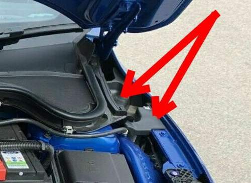

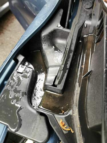

@Basti32 schrieb am 3. September 2020 um 09:50:24 Uhr:
Hier die Bilder man muss die Metal Klammern entfernen und dann lassen sich die Teile entfernen . Die Beifahrerseite geht einfacher. Je nachdem wo man parkt ist die alles voller dreck.
Mich würde mal interessieren, wie es mit dem dicken Stoff bei dir unter den Abdeckungen aussieht.
Hast du die Möglichkeit davon ein Foto zu machen?
Bei mir schaut das auf der Beifahrerseite anders aus...
Das sieht ja ganz anders aus als bei mir ist das Bild von einem Focus. Bei mir sind an der Seite so schwarze Abdeckung
Das habe ich mich bei deinem Foto auch gefragt. 😉
JA, es IST ein Focus, 2L Diesel, Limo, St-Line. Bei dir?
Das Wasser läuft dennoch über das Isolationsmaterial ab. Ist eher eine optische Sache.

Wie habt ihr den Clip von dem Ablauf entfernt? Möchte mal bei meinem unter dem Ablauf sauber machen will aber den schwarzen Clip nicht brechen. Danke
