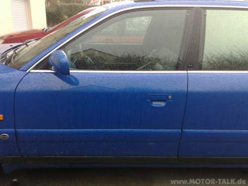

Hi Leute,
Ich habe kürzlich meinen Teppich auf der Fahrerseite zwecks neuem BOSE Kabelbaum verlegen öffnen müssen. Und was habe ich gesehen... unter mir der Teppich ist patsch nass...hinten ist er trocken. Also dachte ich mir, könnte ja auch schon länger drin sein und Ihn richtig trocken wieder gemacht.
Heute musste ich noch mal drunter und wieder ist alles nass. Jetzt bin ich etwas ratlos, denn ich habe keine Ahnung, wo denn dort Wasser reinkommen könnte !
Ist wie gesagt nur auf der Fahrerseite...sonst alles trocken.
Habt Ihr eine Idee ??

Sodele... an der Fahrertür kommt offensichtlich kein Wasser rein. Habe hinter die Gummi-Dichtung Zeitung gelegt und heute morgen geschaut. Die war trocken und trozdem war dahinter der Teppisch wieder feucht.
Wenn es wirklich die Scheibe ist, dann werde ich die wohl wechseln lassen müssen....nächstes Jahr. Oder kann man die auch neu abdichten lassen ??? Die Scheibe ist jedenfalls nicht die erste...das ist sicher...
