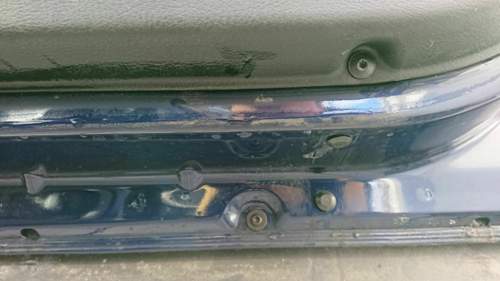

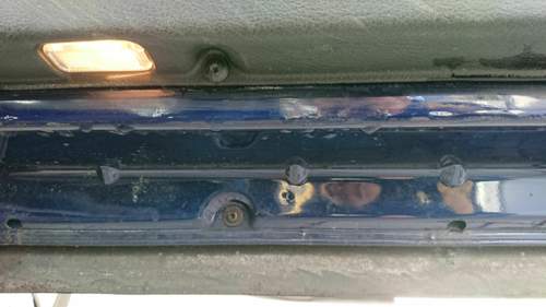

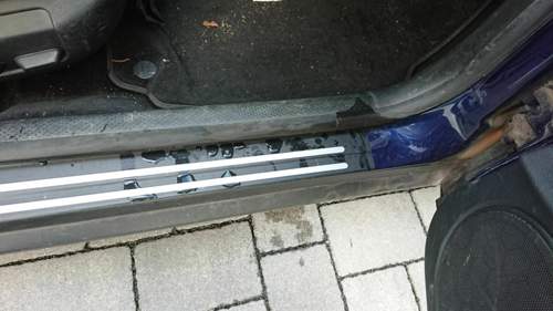

ich reaktiviere diesen Tread anstatt einen neuen zu eröffnen, weils vom Thema her passt.
Wie auf den Bildern zu sehen, ist an der Beifahrertür Wasser, so meines Erachtens keines sein sollte.
Die Wasserablauflöcher selbst habe ich gerade mal geprüft: Mit einem Blumendraht durchgestossen (klebte nichts dran) und nen Wasserdurchlauftest gemacht. Es tropfte unten wasser raus. Demnach nehme ich an, dass die Löcher frei sind.
Etwas stutzig macht micht der Ort, wo das Wasser am Schweller konzentriert ist. Das ist genau dort, wo auch diese Gummileiste, die unten quer unter der Tür montiert ist, liegt.
Auf dem Bild "Wasserablauf-vorne" ist die vordere der beiden zu sehen (die hintere habe ich vor einiger Zeit mal abgerupft und noch nicht wieder montiert.
Könnte das Wasser evtl. auch daher kommen?
Gewissheit kriege ich, wenn ich die Tür zerlege. Bis ich dazu komme, möchte ich schonmal Meinungen einholen.
Wasser auf dem Schweller
Wasserauflauf-hinten
Wasseraublauf-mitte
Hi
Türaggregateträger undicht,Klassiker.
Das kann durchaus sein, aber wie kommt das Wasser überhaupt dorthin?
Ist die Tür so krumm, dass das Wasser, das an der "Scheibendichtung" eindringt, dort drauftropft?
Abläufe sind ja frei, sonst hätte ich gesagt, das wasser steht bis Unterkante Aggregateträger.
Da ist ne Art Moosgummidichtung zwischen Blech und Tür,das ist weggegammelt und läuft an der Fensterheberführung runter und dann direkt rein.
Petec Dichtmasse Rundrum und dann haste 10 Jahre Ruhe
@blue vectra th schrieb am 27. März 2021 um 21:24:12 Uhr:
Du hattest recht, es kam zwischen Aggregateträger und Tür durch. Siehe Bild.
Bei deiner -auch völlig korrekten- Erklärung haben wir uns allerdings missverstanden.
Ich hätte garnicht gedacht, dass überhaupt Wasser auf den Träger draufkommen kann. Kann aber, liegt an der Geometrie der Tür.
Ich habe es nun mit Kompriband gemacht, das ist angeblich "Schlagregendicht" und somit hoffe ich, dass es auch hier das Wasser zurückhält. Ein erster Test war erfolgreich.
Vorteil des Bandes ist, dass es nciht klebt und zukünftiges ausbauen des Trägers leichter geht und dass die Dichtung nicht zerstört wird.
Mal sehen...
Wasserdurchtritt Unterk. Aggregateträger
