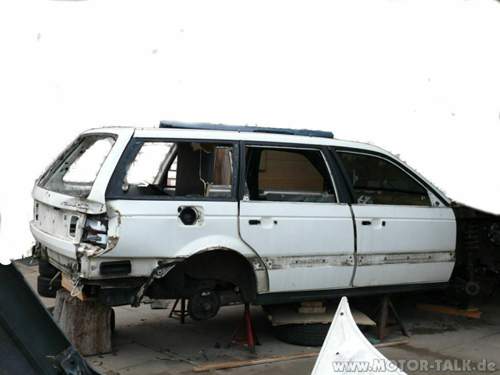

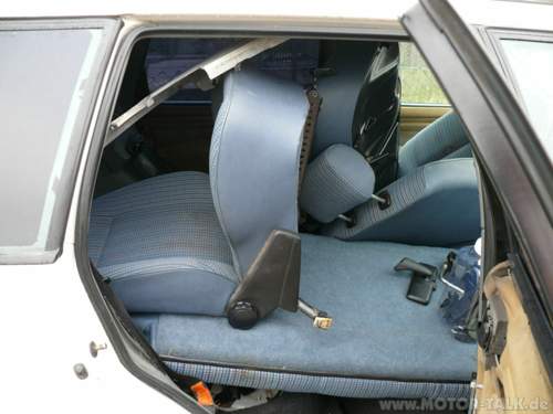

So Schatz, ich bin jetzt fertig mit zerlegen, kannst den dicken jetzt anfangen mit abdichten 😁😉
Zerlegt1
Der sieht doch noch gut aus!😁😁😁
Ich hab schon schlimmeres wieder zusammengebaut!😛😛😛
Bei dem Bild hoffe ich nie einen Wassereinbruch in meinem Passi zu haben 😁
witzig mandy  das isrt aber das geschlachtete Schwein BB I😁

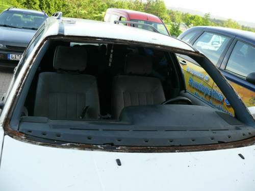

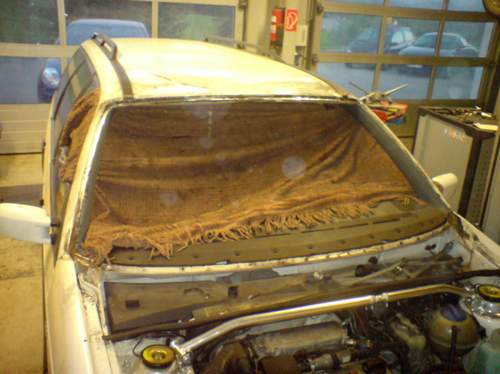

so...kein wunder das ich ein freibad im auto hatte...aber dafür hat das scheibe rausmachen keinerlei probleme gemacht 😁 nun steht der BB II 3 tage vorm treffen in der werkstatt, kann morgen erst zum lackierer und neue scheibe rein und alles innen wieder zusammen bauen...aber menne gibt sein bestes und ich auch damit er bis freitag nicht mehr so da steht wie auf den bildern von gestern abend...

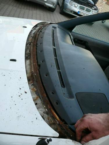

Hmm ich trau mich ja garnich zu sagen, was ich heut morgen noch gefunden hab!😠😠😠
Und so sah der Windlauf aus, nachdem ich mit ihm fertig war!😁😁😁

Zum Glück ist der neue Windlauf nicht ersatzlos entfallen, aber kommt erst morgen mittag ( ich hoffe es !!) ,Donnerstag erst zum lackieren und neue Scheibe rein...wird mehr als knapp bis zum Treffen, aber hab ja am Freitag vormittag tatkräftige Hilfe beim Zusammenbau...L90E Bruder Wester, ich zähl auf dich...Meinst wir bekommen das auf die Schnelle hin ? denke mal schon...nur n bissle Innenraum, Teppiche und so alles wieder rein...

eh boah Kollega  da bist du aber noch lange nicht mit fertisch  . mache  es ordentlich
mein trübes auge sieht da  noch so einiges    und schön innen fertan mit der hohlraumdüse rein damit es nicht weitergammelt und dann Sanders   . hörst du seggl 😁
