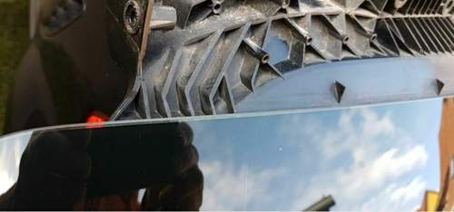

Bevor ich Ärger bekomme - ich habe die SuFu benutzt, bin jedoch nicht viel schlauer geworden. Ich hoffe Ihr könnt mir (mal wieder) helfen. Mein kleiner Schlumpf (wie getauft von meiner Frau), scheint nicht ganz Dicht zu sein 😉
Die letzten zwei Tage hat es hier in Celle bisschen stärker geregnet. Als ich heute den Kofferraum aufmachen wollte, habe ich Wasser auf dem Gepäckraumabdeckung entdeckt. Als ich die Klappe aufgemacht habe, sind vielleicht 2-3 weitere Tropfen runtergefallen. Sie scheinen aus dem Plastik des Scheibenwischers zu kommen 😕
Weiß einer zufällig, ob das was bekanntes ist?
Ich habe die "jung@smart" Garantie mitgekauft. Greift die in so einem Fall?
Es handelt sich um einen 451 Smart BJ Ende 2008.
Photo-1
Photo-2

Ich denke eher der obere umlaufende Plastikrahmen hat einen Bruch, auf welchem die Heckscheibe aufgeklebt ist. So sucht sich das Wasser zwischen der Bruchstelle seinen Weg ins Innere. Wenn die obere Verkleidung (E-Motor Heck Wischer) entfernt wäre, würde man es besser sehen.
Auf dem Bild 2 an der Wasserspur ein paar mm nach rechts, kann man bei starker Vergrößerung des Bildes einen Riß erahnen? (Evtl. Auch nur Fehlsichtigkeit von mir).
Bei meinem aus Bj. 04.2007 ist momentan nur der untere Plastikrahmen betroffen .....
Entlang der langen Seite sind viele kleinere oder größere Risse des Plastiks zu sehen, an mehreren Stellen komplett gebrochen bzw. gerissen.

@Twoer schrieb am 28. Juni 2017 um 21:21:52 Uhr:
Hatte genau das gleiche Problem! Die Heckscheibe ist auf einen Kunststoffrahmen geklebt, welcher kleine Haarrisse aufweist! Meist auch am Schließbügel zu sehen! Habe den oberen "Kunststoffspoiler" mit Torx demontiert, zwischen Glas und Kunststoff auf ganzer Breite Dichtmasse gespritzt. Dann alles zusammengebaut, seit dem ist die Kugel trocken! Viel Erfolg mit wenig Aufwand und Kosten.

dank der o.g Tipps konnte ich die undichte Scheibe an meiner Rettungskapsel :-) abdichten.
Hier ein paar Fotos der Arbeit.
Ich habe die Scheibe von den Scharnieren getrennt und innere Wischerverkleidung sowie Dachspoiler demontiert dann die Scheibe auf die Heckklappe gestellt, gereinigt, abgeklebt und versiegelt.

So, nun endlich habe auch ich mal Zeit gefunden und mich der Sache angenommen.
Ausbau der Heckklappe geht alleine, aber doch besser zu zweit.
Nicht vergessen - für die Heckklappe was in den Kofferraum zu stellen. Ich habe eine Kiste genommen, welche fast die gleiche Höhe wie die untere Klappe hatte.
Spoiler weg und abdichten geht ohne Probleme - ich habe normales Silikon für innen und aussen genommen.
Die Montage der Heckklappe ist alleine nicht möglich (also ich habe das nicht geschafft). Zu zweit geht es aber ohne Probleme. Hier wäre es vielleicht noch hilfreich gewesen vor der Demontage eine Markierung zu machen, wo die Heckklappe genau angeschraubt war - ich habe am Schluss doch noch viel Zeit damit verbracht das Ding wieder sauber einzustellen.
Alles in allem gelungen und wie es scheint ist die Kugel nun dicht!
Danke allen für die Tipps!
Gruss, Andy

an zx citroen. Hallo habe mal bilder gemacht am samstag habe ich den smart auseinander gebaut bzw den heckspoiler demontiert und mit Dichtklebstoff bearbeitet, und getrocknet bis sonntaag habe dann sonntag zusammen gebaut und musste festellen das die schrauben krige wieder nicht rein komplet scheibe ausgebaut dann spoiler festgeschraubt und wider dran gemacht. wenn fragen schreibst pn .mfg alexander
