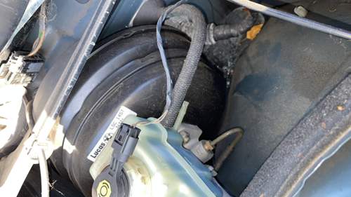

Hi Leute, hab folgendes Problem bei meinen bmw e39
Fahre heute morgen zur Arbeit bremswirkung etc. alles in Ordnung, nur seit paar Wochen im Stand beim treten des brems Pedals wässrige patschige Geräusche. Also, heute morgen auf einmal an der Ampel wollte Bremse los gelassen und ich wollte anfahren, geht nicht. Bremspedal ist durch getreten und kommt nicht zurück. Hab ziehen probiert geht nicht fahren geht auch nicht. Dann kahm abschlepper hab Motor aus gemacht auf einmal konnte der Rollen dann hab Motor angemacht konnte fahren aber sobald Bremse trete bleibt Bremspedal unten und kann nicht weiter. Hab jetzt eben nochmal probiert konnte bremsen und auch bei laufenden Motor. Alles war gut. Hab geguckt unterm BKV ist alles voll mit Wasser und sogar Eis. Da der Ablauf verstopft war! Hängt es damit zu sammen ?
Ich blende Bilder ein wie es aussieht!
Vielen dank schonmal.
[Von Motor-Talk aus dem Thema 'Bremspedal bleibt durch getreten. Bremskraftverstärker Wasser aufgenommen?' überführt.]
Bremsflüssigkeitsstand gut
Unter bkv eis!

@berk
Das der Bremskraftverstärker (= BKV) beim E39 mit Wasser volllaufen kann, ist seit Jahren bekannt und wurde durch viele
Beiträge in diesem Forum kommuniziert.
Wenn ein BKV Wasser angesogen hat ist dieser grundsätzlich zu erneuern, da sonst durch das eingedrungenen Wasser die beweglichen Inneteile rosten und später klemmen werden. Im schlimmsten Fall wird über den BKV das Wasser in den Motor gesogen und kann diesen zum platzen bringen. In den Wintermonaten kann jedoch auch das im Herbst (das Laub verstopft dann die Wasserabläufe) angesogene Wasser in dem BKV gefrieren und eine Bremskraftunterstützung, durch blockieren/festsetzen der beweglichen Teile, verhindern.
Ursache für den Wassereintritt in den BKV = PDF Download oder hier als Beitrag
Motorschaden siehe hier
Bremskraftverstärker eingefroren siehe hier
Abbhilfevorschlag von mir siehe hier

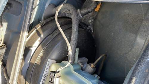

Vielen dank für die Hilfe. Also Eis auftauen lassen Abläufe reinigen. Bremskraft Verstärker 100% ausbauen und erneuern. hauptbremszylinder der am BKV sitzt nicht nötig zu erneuern? Und das Bremspedal klemmen beim treten war dann wegen dem Fest sitzen der inneren Teile von BKV ? Gibt es hier irgendwie Ausbau und Einbau Anleitungen zum BKV beim e39. Danke für deine Hilfe !
Fullquote entfernt, Zimpalazumpala, MT-Moderator

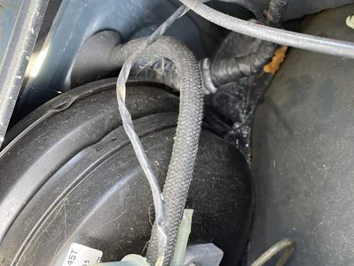

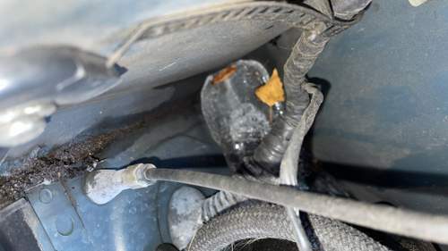

So sieht’s bei mir aus Bilder hänge ich an!
Eis
Eingefroren

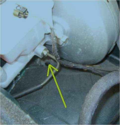

@berk
Ja. Der Ablauf direkt unter dem Bremskraftverstärker (siehe Bild), der jetzt mit Eis überdeckt ist, muss freigeräumt werden.
Nein, der HBZ muss nicht erneuert werden.
Korrekt.

Also Fahrzeug Stande 1 Tag heute morgen ging garnix mehr nicht mal Bremse treten egal ob Motor an aus komplett vereist jetzt. Bremsflüssigkeit prüfen lassen sehr hoher Wasser Anteil! Kann es daran liegen das die Flüssigkeit im HBZ eingefroren ist oder so und es doch nicht am BKV liegt ?
Wann hast du da zum letzten Mal reingeschaut? Ist der Klassiker, Bremskraftverstärker abgesoffen und unten wahrscheinlich durchgerostet oder er hat anderweitig Wasser gezogen. Ursache dafür ist, dass da mal jemand den Innenraumfilterkasten ausgebaut hat (meistens um die Bremsflüssigkeit zu prüfen oder den Füllstand zu korrigieren) und ihn dann wieder falsch eingebaut hat. Die "Regenrinne" des Luftfilterkastens seitlich am Kotflügel muss beim Einbau des Luftfilterkastens unter den Windfang vor der Windschutzscheibe geschoben werden. Dann läuft das Regenwasser von der Scheibe über den Kotflügel ab und es gelangt nur wenig oder gar kein Wasser in den Raum mit dem Bremskraftverstärker. Das wird aber teilweise sogar von Werkstätten falsch zusammengebaut, weil man den Innenraumfilterkasten auch so einbauen kann, dass die "Regenrinne" über dem Windfang sitzt. Dann läuft das ganze Wasser in den Raum mit dem Bremskraftverstärker und flutet ihn. Der kleine Ablauf unter dem Bremskraftverstärker ist nur eine Notfall Lösung (weil das Wasser da eigentlich gar nicht hinkommen soll) und der ist in der Regel durch Laub und Dreck verstopft.
Du brauchst einen neuen Bremskraftverstärker und du solltest den Motor wenn es geht nicht mehr starten, weil es sonst zum Motorschaden kommen kann. Der Unterdruck für den Bremskraftverstärker wird hinten an der Ansaugbrücke abgegriffen und wenn Wasser im Bremskraftverstärker ist, kann es passieren, dass der Motor über die Unterdruckleitung das Wasser ansaugt und dann kommt es zum Wasserschlag, in der Regel auf den hinteren Zylindern. Dann ist der Motor hin.
