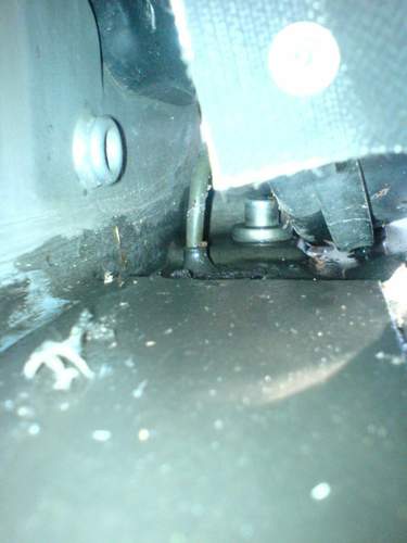

Hallo
Seit heute habe ich Wasser bei der Beifahrerseite. Aber nur während der Fahrt läuft es. Siehe bilder.
Batteriekasten nicht verstopft
Rote Pfeile = von da kommt es
29 Antworten
Schaumstoff ist nass. Bzw alles dort
@MeroWinger89 schrieb am 5. Oktober 2017 um 16:47:52 Uhr:
Habe nochmal geschaut. Ca 1 cm steht das Wasser. Aber auch der pollenfilter ist nass.
Wenn das 1 cm steht kann das ja noch zum Filter?
Also, wenn da Wasser drin steht ist da auf jeden Fall der Ablauf dicht. Ob das jetzt die (Haupt-)Ursache für den nassen Teppich ist, kann ich nicht sicher sagen, aber frei machen würd ich die Abläufe auf jeden Fall.

Weiß jemand wo der Wasserabkauf sitzt. Also der Ausgang. Eingang unter Batterie
Das Wasser läuft einfach unter der Batterie raus. Einen speziellen Ausgang gibt es nicht, da es keinen Kanal o.ä. fürs Wasser gibt.

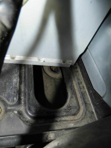

Der Wasserkasten hat 2 Abläufe ,einen unter der Batterie und einen unterm Bremskraftverstärker!
@quattro89c schrieb am 8. Oktober 2017 um 21:14:48 Uhr:
Richtig. Der unter der Batterie ist schon problematisch aber an den unter dem BKV kommt man so gut wie gar nicht ran. Da kann man nur mit einem gebogenen Draht o.ä. das Loch suchen.
Ablauf Batterieseite
Ablauf BKV Seite
Also Batterie raus. Und einfach den Ablauf mit einen Draht oder ähnliches frei machen
Ich hab die Batterie raus und auch das Blech, auf dem die Batterie steht. Dann liegt der Gummistopsel direkt vor einem. Dauert nur 2 Minuten.
