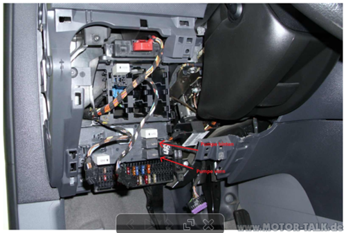

Hallo Machselbstnix
Erstmals Herzlich Willkommen im Forum.
Im Anhang schick ich dir mal die Sicherungsbelegung meines Caddys.
Es ist aber ein Baujahr 2008, daher kann die Belegung etwas abweichen.
BlueDaddy hatte auch mal ein Bild von den Scheibenwischerdüsen eingestellt.
Viktor
Scheibenwischerpumpenrelais
Sicherungsbelegung 1
Sicherungsbelegung 2
