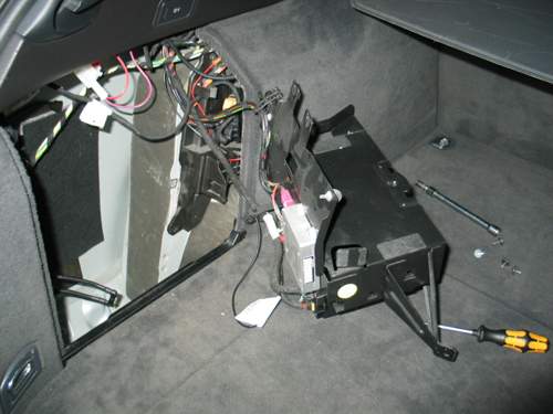

trocken ist relativ....dachte ich auch , bis ich mal ein Küchentuch fest direkt auf den Teppich im Fahrerfußraum gedrückt habe....war doch feucht. In den Links siehst du, es gibt nach hinten 3 Verbinder an der Wasserleitung. Nr. 1 Fußraum Fahrer, Nr. 2 hinter Fahrersitz B-Säule und Nr. 3 unter dem CD-Wechsler/Navisystem links im Kofferraum. Schau überall nach, ob ein Tuch beim Anpressen Flüssigkeit aufsaugt (Verbinder 1 und 2), im Kofferraum kannst du den Schlauch hinter dem Styroporklotz rausziehen und den U-verbinder direkt checken.

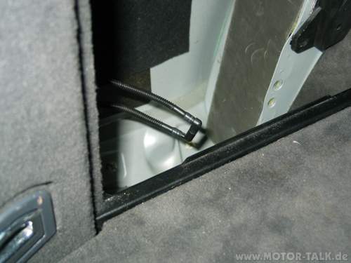

also, wenn ich mich recht an den Schlauch erinnere, ist das nicht das dünne Teil, dass du wahrscheinlich meinst. Aber auf deinen Bildern vom Kofferraum ist er mit zu sehen. Beispielsweise auf dem *hhj.jpg. Ganz am oberen Bildrand ist das zweite Röhrchen von oben so geriffelt. Sieht aus wie ein dünnes Leerrohr, das man für Stromkabel nimmt, aber nur ca 6mm im Durchmesser. Das müsste es sein. Vorne sieht es genauso aus.

jupp...es ist der griffelte Schlauch den du hinten über dem CD Navi Wechsler laufen siehst....vorne musst du mal den Teppich anheben....der Schlauch läuft nicht oberflächlich unter der Schwellerabdeckleiste sondern unter dem Teppich an den Kabelbaum gefriemelt, entlang am Schweller geführt.
Wenn vorne wirklich knochentrocken ist noch mal im Heck den geriffelten Schlauch verfolgen....dort ist er eigentlich an einer Stelle mit einem U-Verbinder aus Plastik zusammengesteckt worden (siehe angehängte Bilder)

wenn im Heck der Schlauch so geführt ist wie bei mir, brauchst du den Wechsler nicht rausmachen. Bei mir war der U-Verbinder einfach hinter den schw. Styroporklotz (unter der Wechslerhalterung) und der Innenwand eingeschoben....kann man auch so rausziehen, wenn man den Schlauch ab oben rechts verfolgt. Hast du vorne wirklich unter den Teppich gefasst ?...wenn der Schlauch hinter der unteren A-Säulenverkleidung abrutscht ist, läuft das Wasser unter den Teppich und wird von dem aufgeschäumten Zeug unter dem Teppich aufgesogen....und dann gibt es wohl noch einen Verbinder im Bereich der unteren B-Säule...dann ist der Teppich im Bereich hinter dem Fahrersitz nass

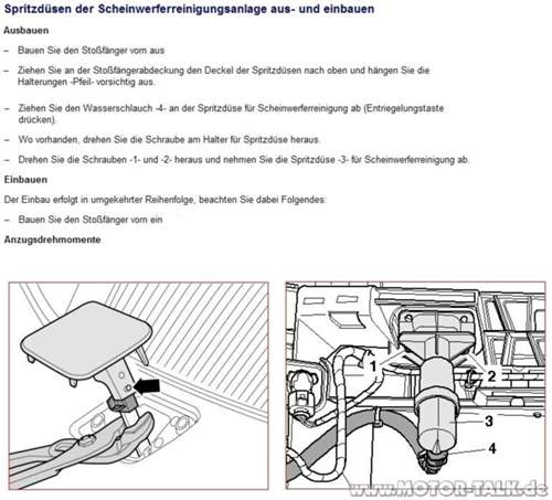

Jetzt habe ich aber festgestellt das ich Wasser vorne rechts an der Scheinwerferreinigungs verliere. Nicht viel, immer ein bisschen am tropfen. Kann mir einer sagen wie ich da am besten ran komme??? Ich habe den Radkasten vorne rechts raus gehabt. Da sieht man rein gar nix. Nur Kühler und Schläuche. Hat da einer nen Tipp wie ich da am einfachsten ran komme? Könnte mir vorstellen das vielleicht einfach nur der Schlauch da undicht ist. Oder der Hubzylinder defekt ist und tropft...

normalerweise muss dazu die Stoßstange vorne ab...
Mit etwas Glück sollte man aber auch so von unten drankommen. Auto auf die Bühne, untere Motorabdeckung abnehmen und dann mit langen Armen versuchen, ob man drankommt 😉 Sollte beim Allroad auch nicht anders sein.

So, den Fehler habe ich gefunden.
Der Schlauch ist noch am Hubkolben dran, allerdings ist der Verbinder der dann kommt, so nach ca. 15cm Schlauch, aus seinem Gegenstück rausgerutscht.
Blöderweise kann ich das Gegenstück nicht ertasten.
Google ist halt manchmal doch sehr nützlich und so habe ich das Gitter neben dem Nebelscheinwerfer abgenommen und konnte so die Bescherung sehen bzw. ertasten.
Weiß jemand von Euch wo der Schlauch entlangläuft und wo ich mit dem stück Schlauch vom Hubzylinder aus hin muß?
Stoßstange abmontieren dauert bei dem Modell 10 Minuten und spart einiges an Kniffelei, außerdem siehst alles dann so wies sein soll, nämllich richtig
