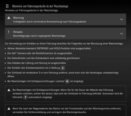

Was sollte man alles ausschalten, bevor man mit dem Auto in die Waschstraße fährt?

Bei Automatik: den Wagen im der Wachsstraße auf N stellen und die Parkbremse lösen. Er zieht beim Abschalten die Parkbremse automatisch an, dies kann man jedoch verhindern, indem man beim Drücken des An-/Ausschalters die Parkbremse gezogen hält!
Man kann auch einfach ins Handbuch schauen. Sollte man das Fahrzeug verlassen, den Schlüssel im Auto lassen, da sonst automatisch P eingelegt wird.
Da steht aber auch dass sich dann die Heckklappe öffen kann. Komisch finde ich. 🙄
