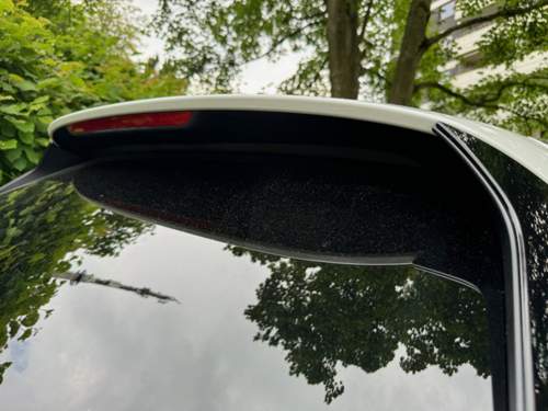

Also diese Höhle an der Heckscheibe ist ohne Handwäsche
nicht zu reinigen....
Heckscheibe mit Spoiler
Das ist ja beim B8 schon nicht sauber geworden. Genau wie der Bereich ums Nummernschild.

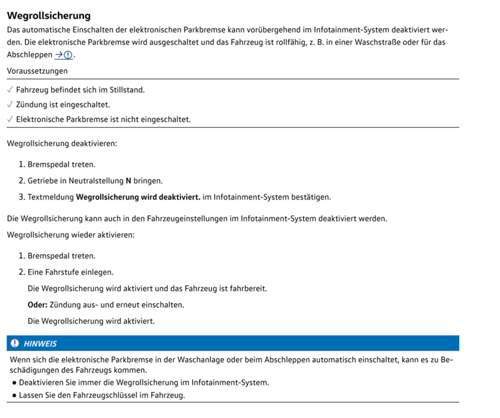

Die Frage ist gar nicht so verrückt; der Chat von VW in der App kann darauf keine Antwort geben (ich frage mich übrigens, was VW überhaupt kann ... Störungen beheben jedenfalls nicht). Wenn man in eine Kettenwaschstraße kommt, die das Auto bewegt, stellt man es in den Leerlauf (N), lässt den Motor an und bestätigt auf dem Bildschirm, dass man das Auto rollen lassen kann ... sonst geht nach ein paar Metern die Bremse rein! Dies steht hier und da versteckt in der Bedienungsanleitung, aber klar ist es nicht. Ich habe VW geraten, dafür eine Schaltfläche auf dem Bildschirm zu machen. Ich würde auch die Parksensoren und alle Fahrassistenzsysteme ausschalten, für den Fall, dass diese Systeme noch nicht von selbst ausgefallen sind (lol)...

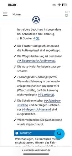

Also ich kann aus Erfahrung heraus sagen, das mit dem B9 das Thema Waschstraße (gezogen), nicht mehr so einfach ist wie es noch mit dem B8 war!
Beim B9 wird schneller wieder "P" aktiviert und/oder die Feststellbremse zu gemacht als es einem lieb ist!
Die Anleitung dazu ist penibel einzuhalten und hat 0 Fehlertoleranz!
Beim B8 konnte man wenn die Bremse beim Aussteigen dann doch angezogen wurde, die einfach wieder lösen und dann war's gut.
Beim B9 nicht mehr!
Ich habs mittlerweile ausgesdruckt und im Handschuhfach liegen....
Eine "Waschstraßen-Option", die One-Click alles vorbereitet, inkl. Aller Assistenten, Scheibenwischer und Klima wäre toll!
Wegrollsicherung
