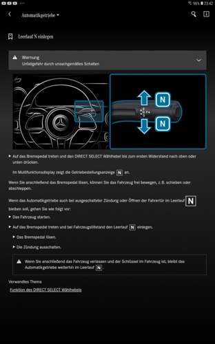

Sorry für die vielleicht etwas blöde Frage:
Als ich letztes mal bei Mr Wash durch die Waschstraße gefahren bin, muss man ja sobald es auf die ziehenden Flächen geht den Motor anlassen und in Leerlauf, also "N" schalten.
Jetzt zu meinem Problem: Ich habe versucht in N zu schalten, allerdings dabei den Wählhebel etwas zu weit gedrückt, so dass ich kurz im Rückwärtsgang war und die Rückfahrkamera raus ging. Voller Hektik habe ich es dann doch noch geschafft auf "N" zu kommen, dann war aber auch noch die Rückfahrkamera draußen und ich durfte zuschauen wie auch die Kamera gewaschen wird.. (zum Glück nichts passiert).
Gibt es einen besseren Weg in "N" zu schalten als den Wählhebel nur halb Richtung Rückwärtsgang zu drücken? Beispielsweise mit den Schaltwippen am Lenkrad bei der AMG Line?
Fuß von der Bremse lassen, dann kann das Auto nur auf "N: springen, nicht aber auf "R".

Ich hatte ähnliche Probleme und vor lauter Aufregung ständig von D auf R und dann habe ich es doch hinbekommen, einfach ganz leicht den Hebel bewegen, kurz nach oben bzw unten und du bist in N Leerlauf

Und wenn nicht, könnte man die Kameraabdeckung auch manuell über die Einstellungen schließen.
Glaube durch das drücken der Zurücktaste geht sie auch zu. Da bin ich mir aber gerade nicht sicher.

Vielleicht stelle ich mich an aber wenn ich meinen Fuß von der Bremse nehme dann rollt er doch direkt los, meinem Vordermann bin ich deswegen fast raufgerollt (zum Glück nichts passiert). Was mache ich falsch?
@Craaq schrieb am 3. August 2019 um 13:42:05 Uhr:
Einfach den hebel nach oben drücken ohne mit dem fuß auf der bremse zu stehen
Danke! Wieder was gelernt!
Also ich kann ohne Probleme mit dem Fuß auf der Bremse stehen und dann schalte ich sanft MIT GEFÜHL via Wählhebel auf N. Man darf halt nicht mit Wumms den Hebel bedienen, da man sonst N "überspringt". Wie ich damals schon sagte: vorher ein paar Mal üben und dann hat man schnell den Dreh raus 🙂
