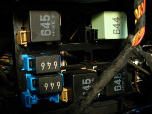

Meine Waschanlage und Heckwischer ist weiterhin ohne Funktion. Ich bin bis zu den Relais vorgedrungen, kann aber nicht entscheiden welches das betreffende ist. Die, welche doppelt bestückt sind, hab ich untereinander getauscht, jedoch keine Wasch-Funktion herstellen können, also kanns eigentlich nur das eine rechts oben sein mit Aufdruck "644". Kann mir das jemand bestätigen???
Caddy-relais
Hast du schonmal die Batterie abgeklemmt ?
Ja, hab ich gemacht - keine Änderung. Die Sicherungen (links neben dem Lenkrad) - nur die große Bauform - auch überprüft: alle ok
